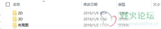

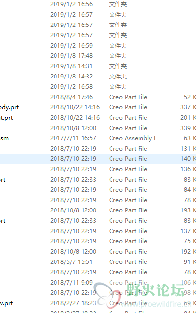

      proe(creo)使用的是单一数据库。不会像solidworks那样自动在各个目录中去查找装配文件。一般而言,一台机器的装配图,零件图,工程图,标准件放在同一个目录下。工作之前首先设置工作目录(可以设置映射键快捷操作)。然后在此工作目录新建零件,修改。装配。出工程图。
      但是当机型的数量增多时,维护管理有没有更好的方法了?
      各位大侠用的是什么方法来进行管理的呢?
2D文件夹、3D 文件夹并列
3D文件夹下面是   机型A、机型B……的文件夹,以及标准件,通用零件
      这是我的公用维护的数据库管理模式
      3D的文件夹下面新建有不同机型的文件夹,3D文件夹下面存放的是公用的零件,比如外购标准件,气缸,导轨,电机,丝杆等。3D文件夹下面的文件夹包括机型A,机型B等文件夹。
      与3D并列的文件夹是2D文件夹,用于存放所有的工程图。因为不同的机型可能用到相同的图纸。对2D里面的工程图更新,修改。
      与3D、2D文件夹并列的是其他辅助文件夹。
      实际操作时,首先设置工作目录指向3D文件夹,然后打开3D下面的机型A的  装配体(A机型的总装)。软件会在工作目录3D和机械A的文件夹查找文件。当需要打开工程图时。改变工作目录 指向2D文件夹。
      当一种机型设计完成时,可以打包保存出去作为备份。对于同一种机型,有可能会遇到外观配色不同的问题。这是只需要在打包出去的零件里面修改与表面处理有关的参数即可。公差图任然可以存放在2D 文件夹里。也不会因为只是因为更改外观颜色(配色方案的不同),需要新建新的零件(更改图号)
      大家还有什么好的方法可以参考的不?
