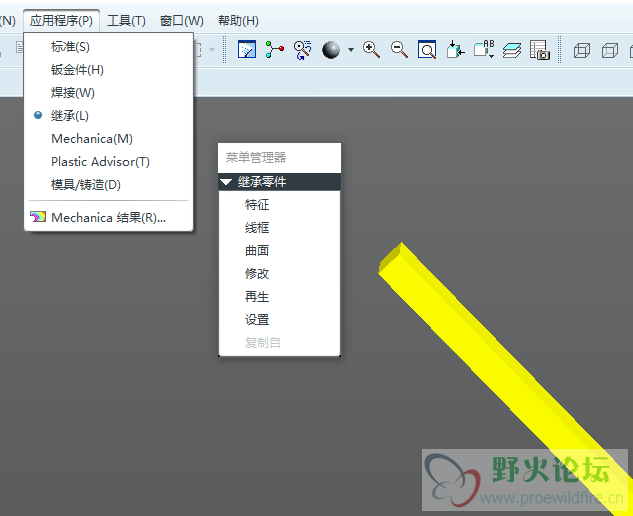

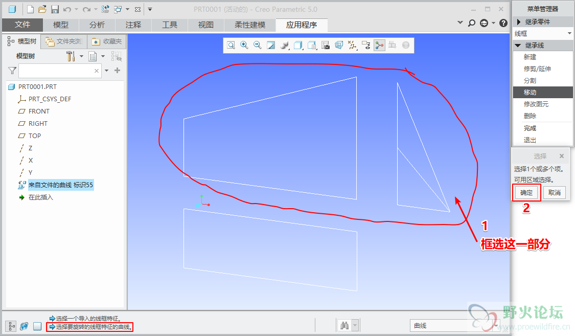

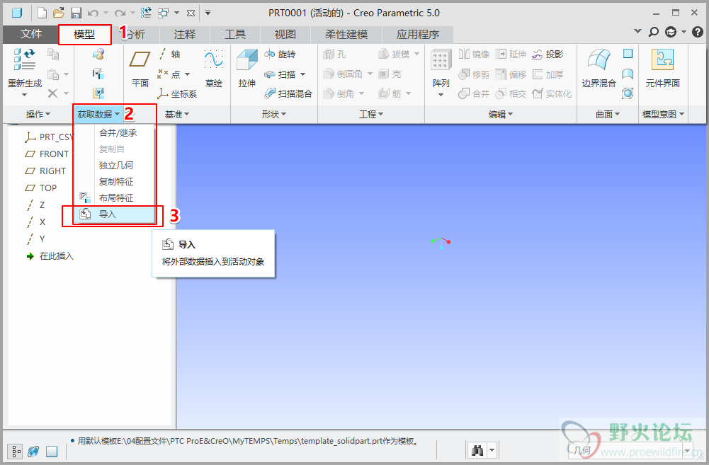

1.图1 在装配图和零件图下都有  继承  这个按钮,谁能说说这个命令干什么用;
2.图2 这个命令谁用过没;

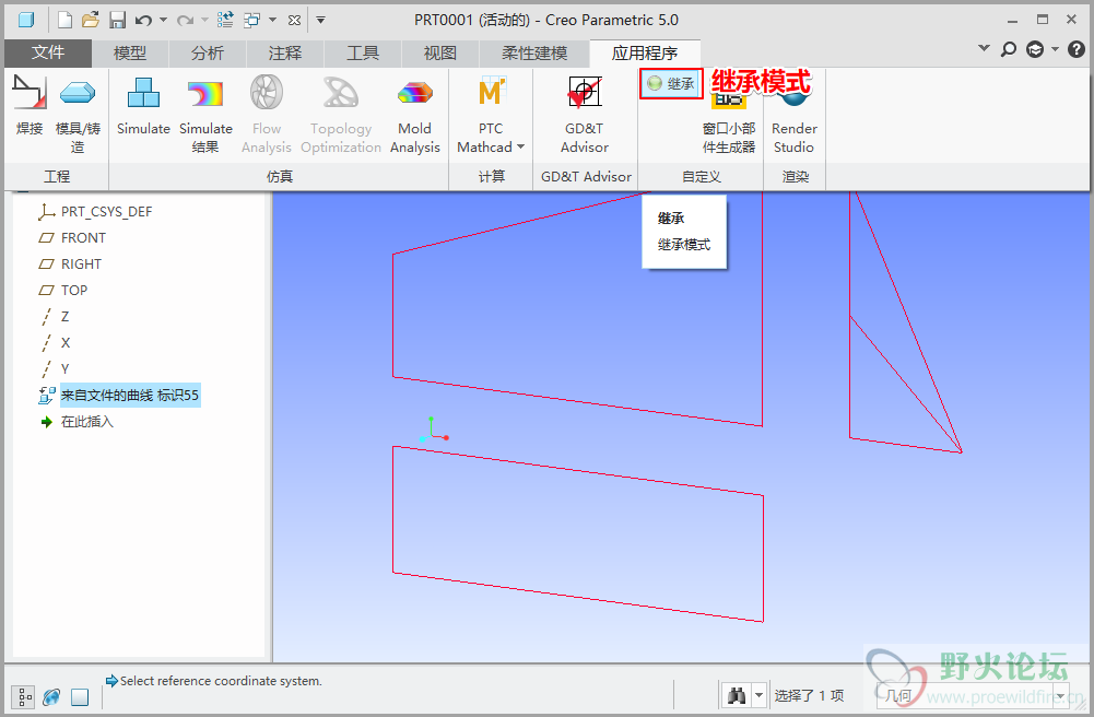

用继承可以返回到老式的proe界面,就是瀑布式菜单,没什么用处

发表于 2019-1-9 09:45 | 显示全部楼层
说法不全对,还真是有用处的!举个例子:

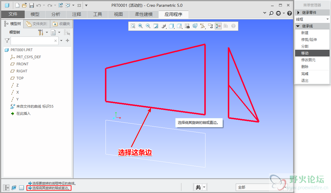

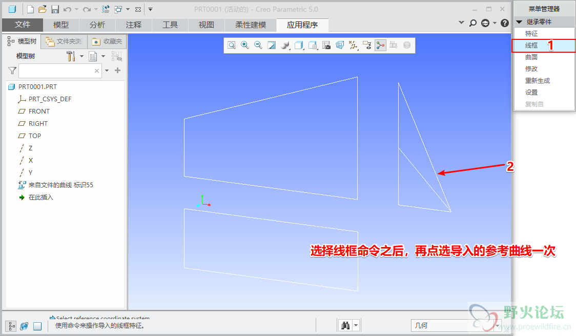

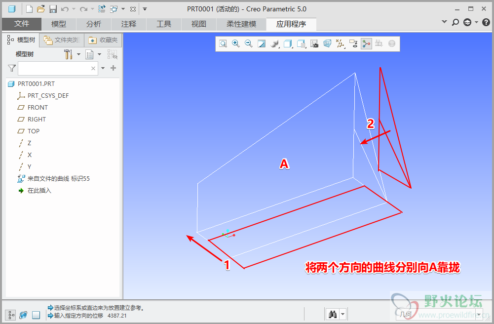

导入的STP参考是外观曲线的三视图,全部是线,放到Creo中,你得每个方向都导入一次,繁琐至极。使用继承命令,可以通过对这些导入的曲线进行三维移动和旋转,这样方便参考使用。

请问如何对导入对线进行三维旋转和移动吗?找了半天也不知道怎么操作
1258
93
1639

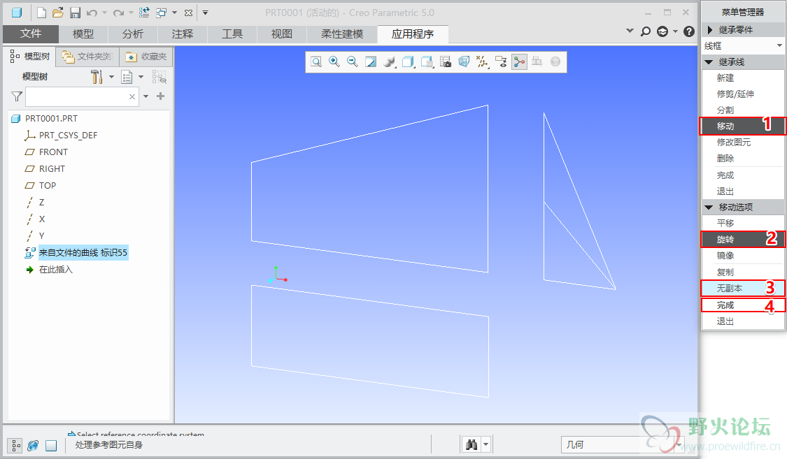

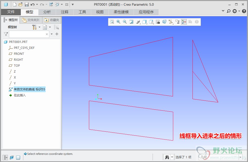

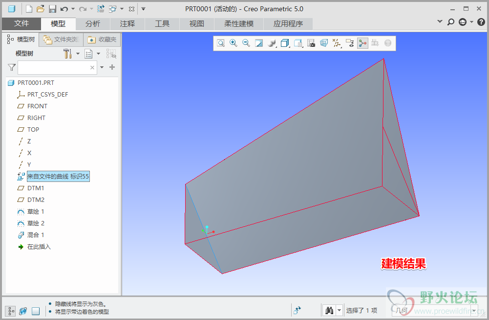

发表于 2019-1-9 16:28 | 显示全部楼层
按照下面的步骤来![attachimg][/attachimg]
