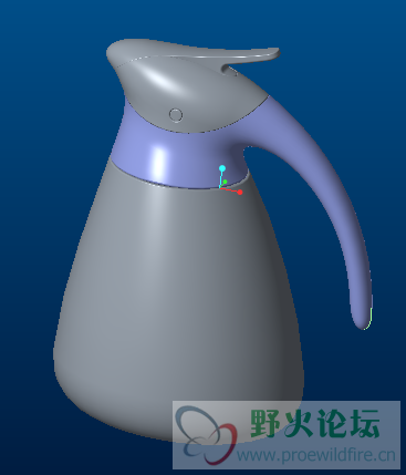

[求助] 如图造型,请大家帮忙看看,已经画的有没有不好的,没画的地方求好的方案。

资料发在网盘里了,CREO3.0

发表于 2019-1-8 17:12 | 显示全部楼层
感觉把有点长

发表于 2019-1-8 17:21 | 显示全部楼层
是感觉手柄有点细长,会不会强度不够?

发表于 2019-1-8 22:30 | 显示全部楼层
1,手柄太细长
2,出水口角度太仰,倒水不轻松。

发表于 2019-1-9 13:03 | 显示全部楼层
曲面的话,问题不大了,但是在做产品的结构上出发的话,再补充一点,就是底部的小凸点。我不明白底部做这些小凸点有何用呢?增加美观吗,可是底部根本看不到,防滑吗,增加这个圆弧凸点使与桌面接触就是一个点了,无疑就是减少接触面积。如果你要是真的是考虑防滑,那还不如在下面加一个硅胶垫来的实在,如果考虑美观,我觉得真的没有什么必要的了。然后关于手柄细长的话,看你使用什么材料吧,如果用塑料的,确实又细又长。可能容易折断,如果是压铸铝的话,应该是没什么问题,毕竟有细又长流线型好些,还有嘴巴倒水的话,建议做个手板试试倒水的情况怎么样,这一步是很重要的,另外的话,做结构注意与食品接触的材料必须要是食品级材料(当然国内的标准可能会低一些,不用有毒的材料就已经千谢万谢了),所以你这个壶与水接触的材料要不锈钢304的,如果是部分接触电镀的话,估计很难过食品级认证。盖子塑料的话,得找食品级材料。

 楼主| 发表于 2019-1-10 19:55 | 显示全部楼层
这个现在也只是个外观,实现上有很多问题,单看图纸请大家看看有没有哪里可以修缮一下的
