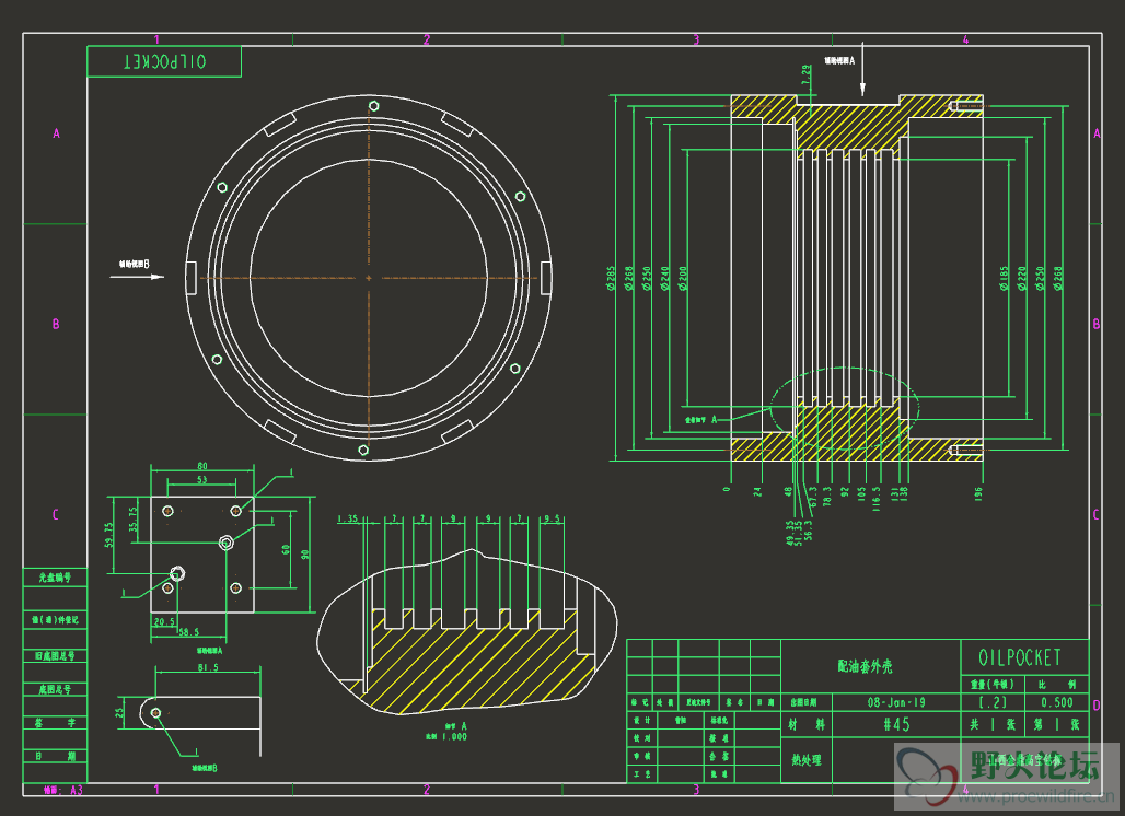

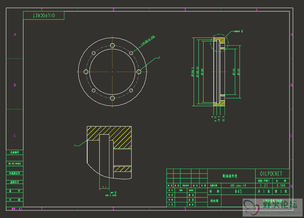

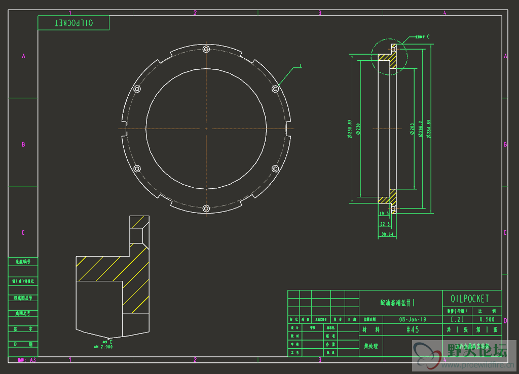

proe5.0在用工程图时候,为什么我的机件名称总显示错误,就是第二张图的工件名称总显示的是第一张,有时候还会几张图纸都显示的都第一张图的工件名称,有谁能解答一下这是咋回事?我图纸格式表格设置的是   &工件名称,工件参数里直接设置。
楼下第一张是端盖#2,第二张是端盖#1,第三张是外壳,但是名称总显示的是错的,而且我经常在创建工程图时候发现后面的图纸名称经常显示的是前面一张的工件名称,有的时候甚至所有图纸都显示的是第一张图纸的工件名称
端盖#2
端盖#2
端盖#1
端盖#1
第一张 外壳
第一张 外壳

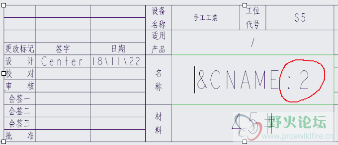

首先双击参数,先检查一下,你的参数后缀是什么。如果是“D”,表示自动的意思,一般用在一个零件需要多张图纸才能表达的时候。要彻底解决的话,你就得检查一下你的工程图模板文件和格式文件了。
如果是数字的话,就和你的操作习惯有关了。出图多张图纸时,必须先激活“你准备出图的零件”,然后再新建页面,在选择格式文件。
