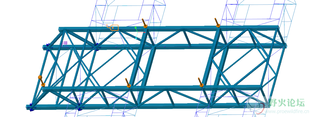

有如图所示的桁架结构,是在模型中绘制的结构中心线,之后转入creo simulate中采用精细模型中的梁单元建立的模型,
模型如上图所示,请问
1.如何查看设置好的结构重量。(因为不是实体,按常规的查询质量属性显示质量为0)

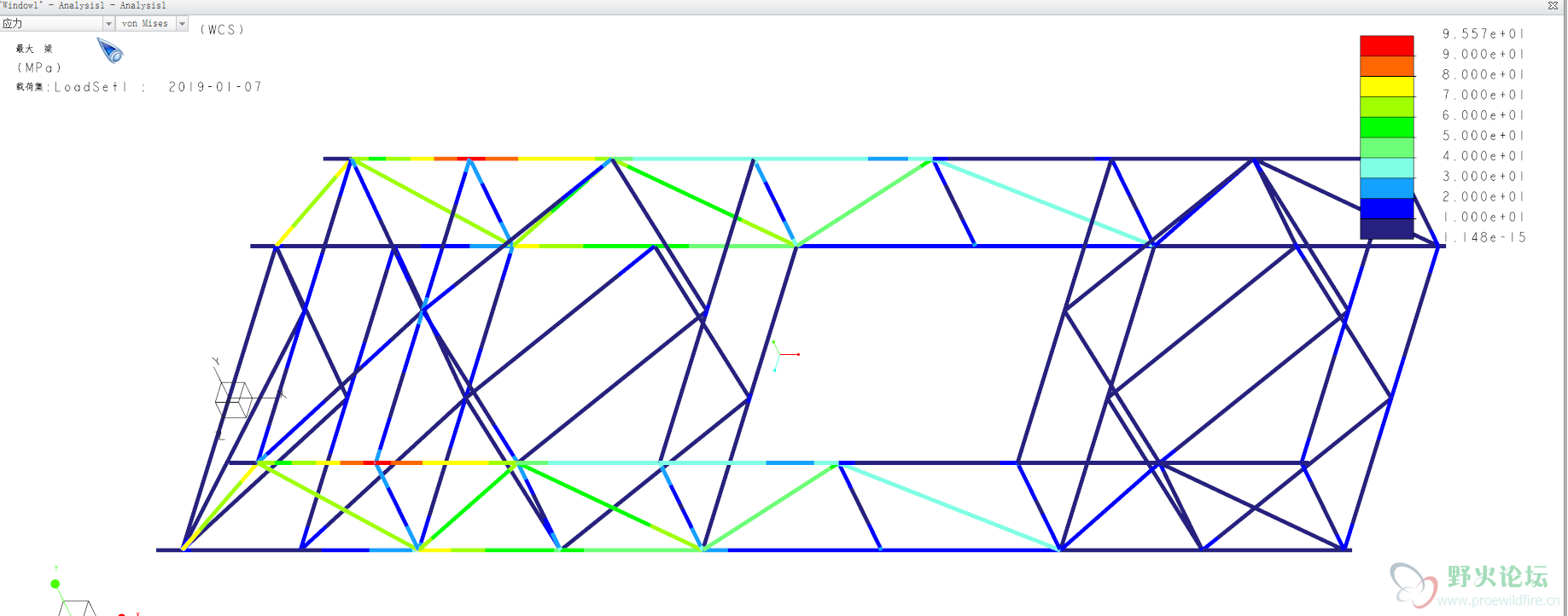

结果计算完成后,结果只显示中心,如图所示:
结果只能显示中心线,请问如何把梁单元的轮廓显示出来?

1.“显示研究状况”的文本信息里面可以找到
2.不能
