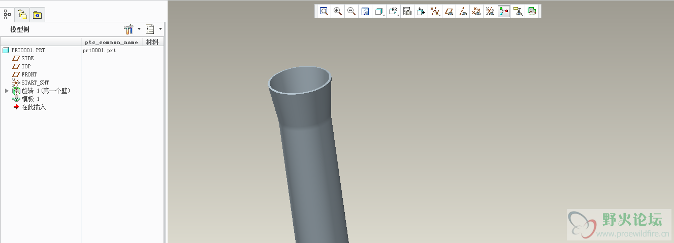

大圣们,请问如何用钣金,把圆管 冲压成 喇叭口?

应该是成型,画个凸模

用凸模成型做的,不知道是不是你要的效果

感谢分享,参考这个,冲外形
