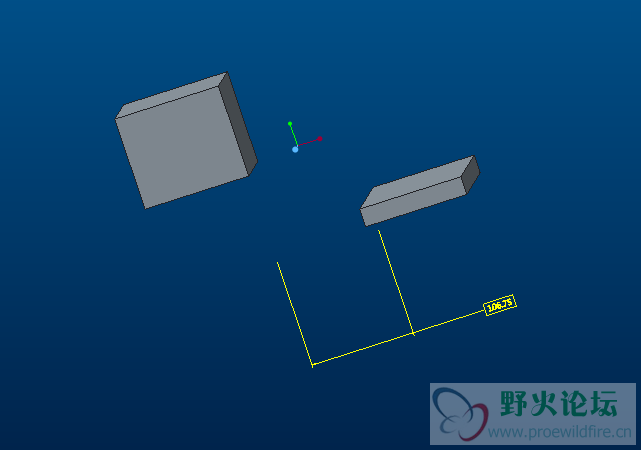

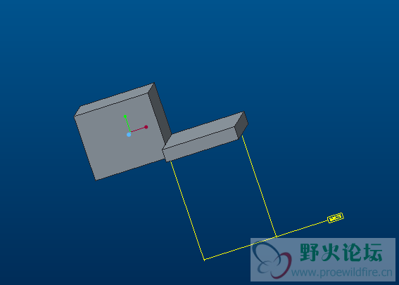

发表于 2019-1-7 16:00 | 显示全部楼层 |阅读模式
求教啊
分解视图后注释不随零件移动
分解视图后注释不随零件移动
装配好后进行了注释
装配好后进行了注释

发表于 2019-8-8 13:36 | 显示全部楼层
在零件图里面注释就不会了
还有你这个应该是没有抓到点的原因吧

 楼主| 发表于 2019-8-13 16:37 | 显示全部楼层
290984393 发表于 2019-8-8 13:36
在零件图里面注释就不会了
还有你这个应该是没有抓到点的原因吧
在零件图的注释,装配图中没显示啊
