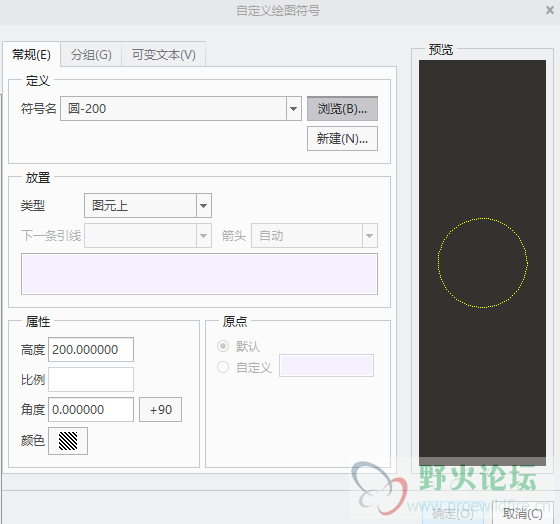

2、用自定义符号的圆。或中心线
  通过更改高度值,可以更改中心圆的直径,中心线的大小。捕捉在图元,基准轴上。

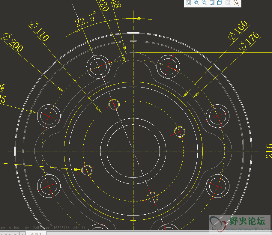

     缺点。自定义符号的圆不可以标注直径,需要  右键 转换成绘图单元组。然后可以标注直径。但是三维图更改后,中心圆的位置不会更改。

个人觉得第1、2种都不可取,只有第三种方法是最正确也最简洁的

视具体情况使用,推荐楼主所说第三种方法!没有轴线的,可以在建模时创建参考轴线,辅助绘制平面图用!
