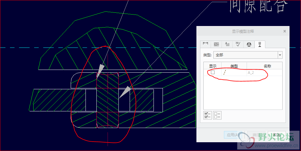

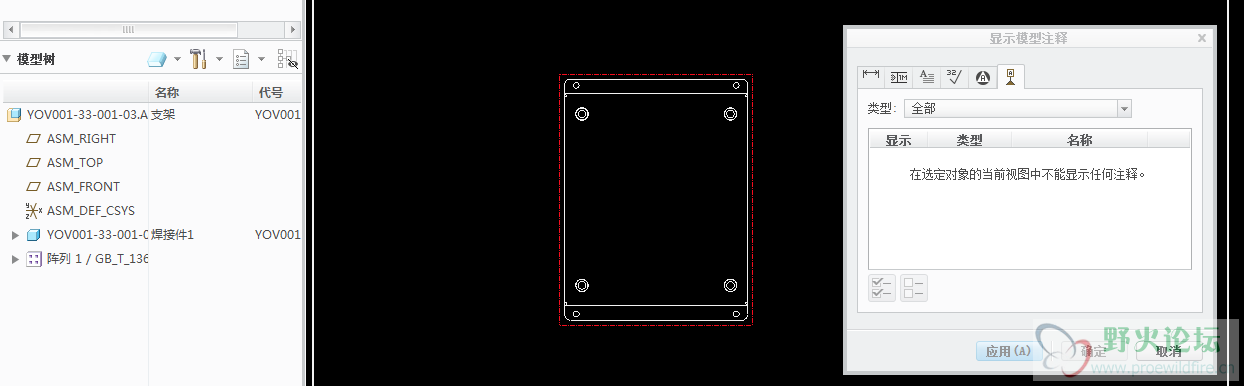

在装配图不显示中心线,点一下边上的零件图又可以显示孔的中心线这个怎么解决

发表于 2019-1-7 08:16 | 显示全部楼层
这是对的啊,因为你在装配没有建立轴,自然没有中心线了。
愚者暗于成事,智者见于未萌
                                         --------《史记》
3194
3621
发表于 2019-1-7 08:42 | 显示全部楼层
找到具体零件就可以选择了,但是相关零件需要有带轴特征,如果是导入的不带轴的导入特征,就在零件上面增加轴!
