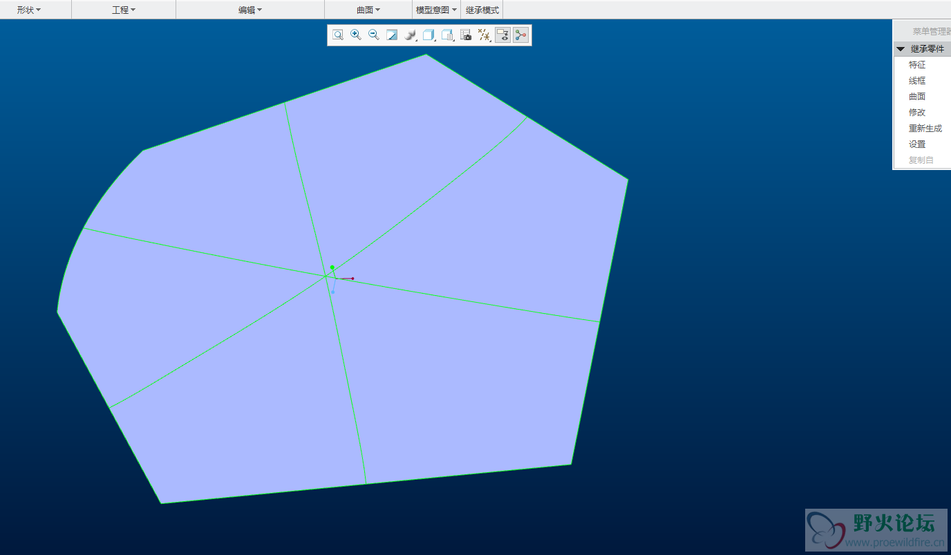

发表于 2019-1-5 17:49 | 显示全部楼层 |阅读模式
六条首尾相连的空间曲线,一次性用边界混合做出曲面
1761
2354
发表于 2019-1-5 20:06 | 显示全部楼层
用继承模式-曲面-新建-高级-边界-N侧曲面!可以一次性完成
