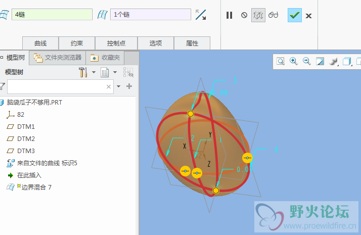

废话不多说,直接上图,如图,想做这个效果,但是边界混合出来之后,收敛,考虑切除,做了一个拉伸的直线段,可以看出角度不是90°,那么通过这个平面上面做的相交线也不会垂直于那个平面,因此通过这个相交线做的边界混合,是不能约束垂直的,但是确实能够做出来,中国联通我想不通,脑袋瓜子不够用,还请各位帮我看一下,谢谢大家。

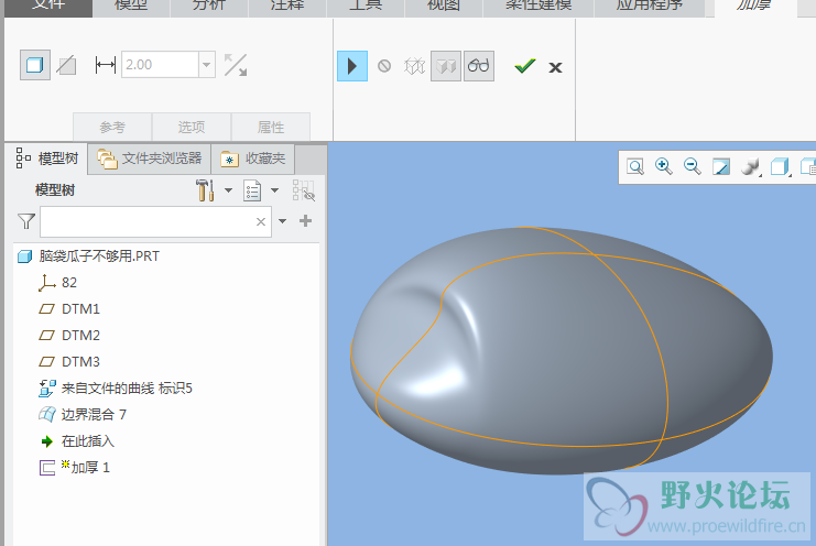

别想那么多,直接一棍子敲死~~~能往里加厚2MM应该够用了

并且 你这样做  是存在收敛的,这样 你都视而不见吗?

改善收敛的目的是为了什么嘛...软件的算法问题而已
曲面质量足够好就可以,怕它收敛是因为有时收敛了就没办法进行偏移加厚等操作.
你用旋转画一个球出来上下也存在收敛的...难道也要去切个四边面补了它哇?
没这必要蛇~~
