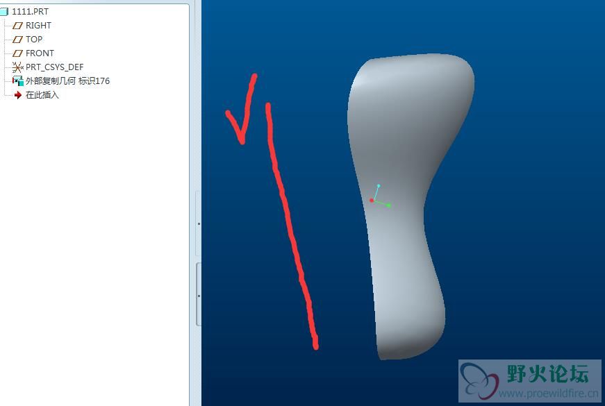

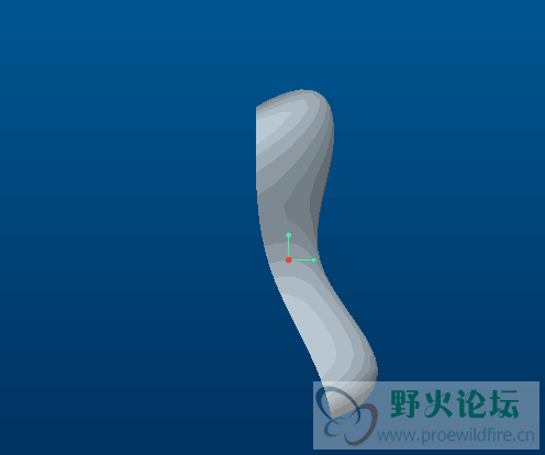

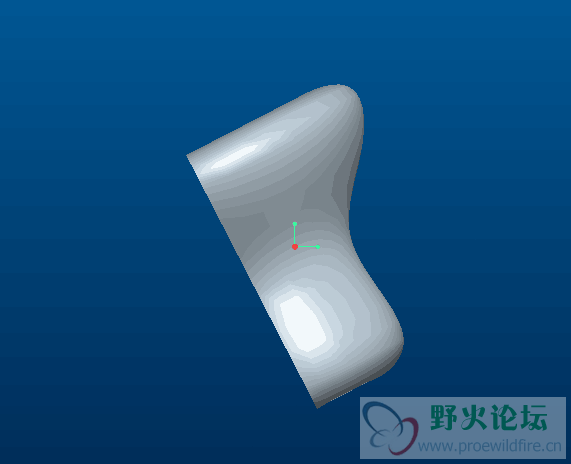

如图3是一个导入特征曲面,他实际上是经过图1旋转曲面修剪得到的图2曲面。对于图3,附上prt怎么还原图1的旋转轴,做出完全的图1的效果

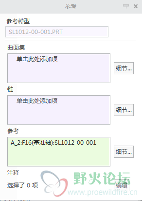

选曲面 创建基准轴 是这个样子吗

选曲面 创建基准轴 是这个样子吗

参考选轴

不是这个意思,是图1和2实际是没有存在的,只是为的更好的说明问题,现在只有图3的prt,怎么还原他的旋转轴

直接选曲面做轴就好了啊

可以,谢谢

只要是旋转命令来的特征,就可以
