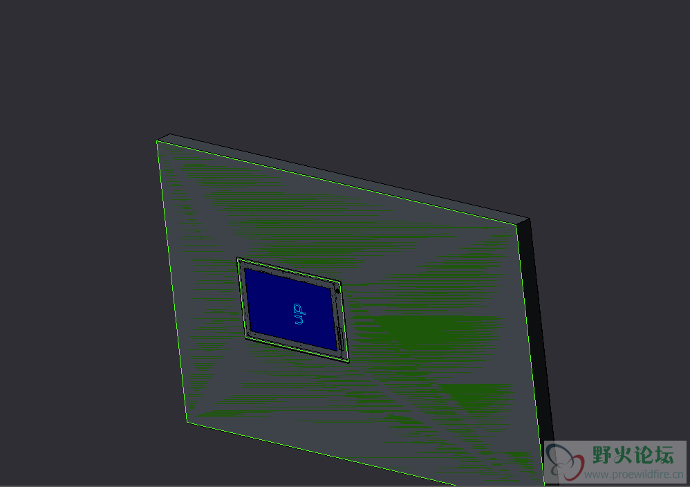

换了个二手的        q4000绘图显卡,还不如之前的gtx750,尤其是选中面的时候 居然是这个样,还看着颜色在变,装gtx750的时候一选中面,立马就变了。

百分之八九十是驱动问题

 楼主| 发表于 2019-1-5 18:02 | 显示全部楼层
divi88 发表于 2019-1-5 08:56
百分之八九十是驱动问题
用的最新的驱动

176
234
发表于 2019-1-6 13:43 | 显示全部楼层
你把驱动卸载了,然后重装下看看

驱动问题。我家里用的英伟达qudro p600的显卡,那个流畅度直接放地上摩擦公司的GTX1050。

config
graphics设置,win32_gdi改opengl,看会不会改观
