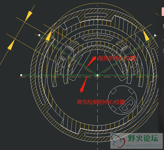

各位大俠,装配图,建立了工程图,剖切视图了,捕捉不到圆的中心位置,所以我利用工程图里的草绘绘制了圆的中心线。之后该图的宽值修改了(改小了宽度值),3D修改了,但是圆的位置没有变动。 再次进入工程图时,发现工程图中的圆心的中心位置变动了,  我又得重新绘制圆的中心位置。  请大侠们怎么解决工程图草绘线会随着3D的变动而变动呢。麻烦大侠们分享经验,谢谢~~

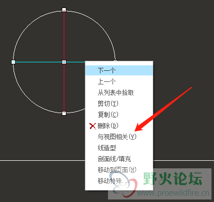

选中你工程图中草绘的东东,然后点 "与视图相关"这个选项,然后再点选那个相关的视图就OK啦啦啦

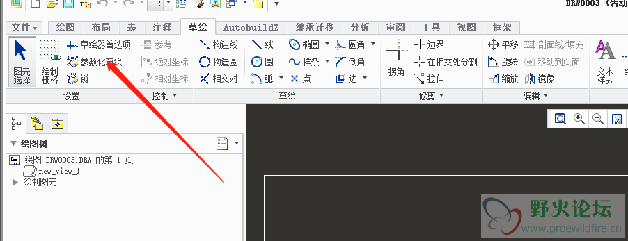

  第一,安装你现在的方法,画完中心线,选中之后关联到视图;
  第二,使用参数化草图来线。

第二,使用参数化草图来线    大侠这个怎么操作,我按照你的方法,修改了3D的中心位置,工程图的中心线没有跟着变动位置。
