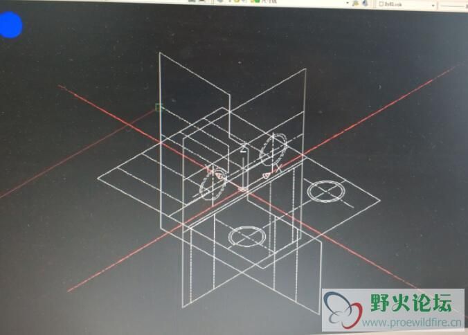

楼主我看了下,有两 2.png 个问题,第一个在CAD里没有你出现的见图1,自文件,没有CAD可以导,图杂回事,截图没有用

 楼主| 发表于 2019-1-6 11:46 | 显示全部楼层
chenchenwe 发表于 2019-1-5 14:04
楼主我看了下,有两个问题,第一个在CAD里没有你出现的见图1,自文件,没有CAD可以导,图杂回事,截图没有用
没太看明白你所说的,以我的理解回复,1,在PROE里,新建-零件-进入后不作任何操作(视频中进入PROE我点了拉伸,其实是不对的,我很久没做过,差点忘记了,所以录了个视频,不记得的时候翻看)"插入---共享数据---自文件“  。找到处理好的CAD图,DWG,DXF格式都可以,不知道你是不是版本问题,我的CAD是以最低版本保存的。
2.处理CAD图时要画出各个视图的中心线,且在三维旋转时注意方向。 试一下,不行的话,我们再讨论。

发表于 2019-1-7 08:25 | 显示全部楼层
xiangen3 发表于 2019-1-6 11:46
没太看明白你所说的,以我的理解回复,1,在PROE里,新建-零件-进入后不作任何操作(视频中进入PROE我 ...
我说的是不支持DWG,支持dxf

发表于 2019-1-7 08:28 | 显示全部楼层
你CAD里几个视图并在一起,我的是分开的[img][/img]

 楼主| 发表于 2019-1-7 16:02 | 显示全部楼层
chenchenwe 发表于 2019-1-7 08:28
你CAD里几个视图并在一起,我的是分开的[/img]
在回到“俯视图”将各视图的中心点,移动到主视图上面。看截图,距离是100,要移动。

 楼主| 发表于 2019-1-7 16:06 | 显示全部楼层
chenchenwe 发表于 2019-1-7 08:25
我说的是不支持DWG,支持dxf
我做的时候是用的DWG格式,没有转成DXF.不知道具体原因是什么

发表于 2019-1-8 08:54 | 显示全部楼层
那边PROE,没有DWG可选择,只有DXF,就是选择所有文件,也不能显示在所有文件中出现DWG文件
