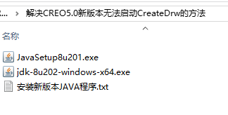

     请教打神教我下createdrw启动失败问题

你可能是使用的别人的模板,而且有没有安装别人的前提要求来做。

好的  我确实 使用的是别人的模版  也按别人的要求来做 还是不行 哎

安装的时候,要按照要求,做全模块安装,

  我也是各种方法都试了还是不行啊。这要怎么办啊。。。。

试试这个,我就是按照大神的方法解决的
链接: https://pan.baidu.com/s/17tEJEOmmWEu4bqncdEjBFQ 提取码: 3mev

这个真可以,安装这些程序后再也没有报错了,谢谢。

反馈,确实可用,Creo 5.0/6.0使用这个方法套用别人的模板,没有“createdrw”启动失败的报错,感谢
