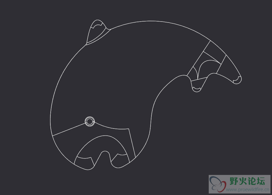

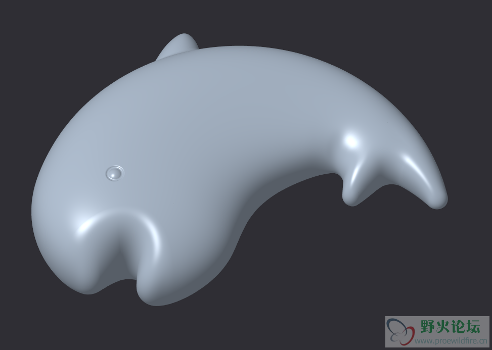

如图,这个都约束好了,但就是不灵很丑
6666666.prt.23.zip
362.4 KB, 下载次数: 32
大神帮看看

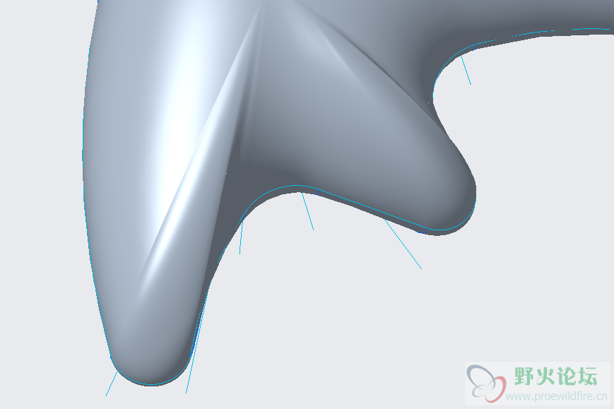

3.0还打不开,建议添加垂直于现有曲线方向的曲线作为边界线应该会好很多吧

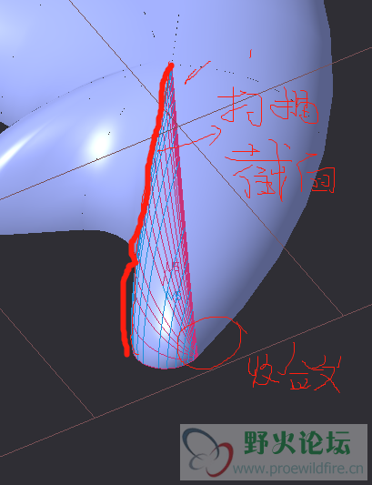

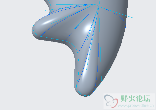

其实当你把它放大的时候发现,它确实是相切的。为什么会这样,其实问题很简单,你做的是三角面,对于三角面的形成,肯定有一个收敛。收敛的方向是你截面的扫描方向。那么问题来了,你截面方向的相切的一个面是竖着的,另一个面的方向水平方向(看做水平方向,)由于三角面的原因,你的截面就要横跨两个方向,一个水平,一个竖直,曲率急剧变化,于是就形成现在这个样子了,但是他还是相切的(你可以放大来看细节,绝对是相切的)解决的办法,改变收敛的方向,选曲线第一条就是截面。另外就是割掉一部分,用4条线(建议)。或者用边界混合(步骤和造型一样,注意收敛)。软件本身是没有问题的,是做图的人出了问题。还有一点就是你建的曲线实在是太多了。我们作图的一定要避免这一点,因为曲线多,就代表碎面就多,碎面多了就是不合格了

根据你现有的曲线改了下,曲面一般吧。但里面还是有曲面变化比较急剧的。因为你做的线是这样的。我们做曲面尽量要避免曲率急剧,三角面,等等

这么多控制线,面不可能好
