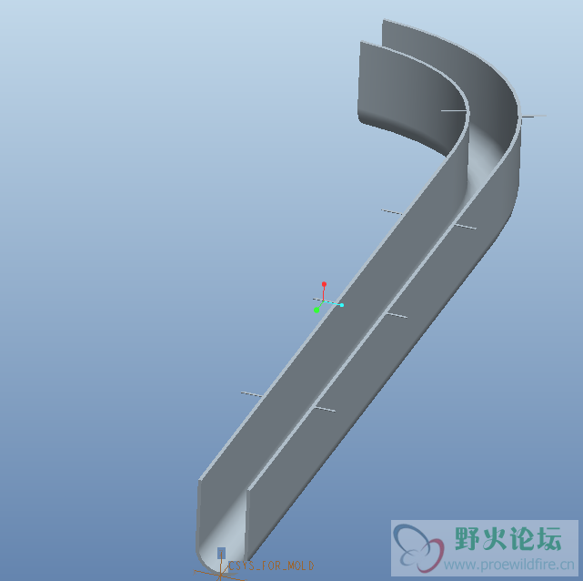

[求助] 求助大神,这个分型面用什么方法能实现?
发表于 2019-1-4 11:01 | 显示全部楼层 |阅读模式
新人,刚接触
fengdang.prt.rar
142.03 KB, 下载次数: 7
108
139

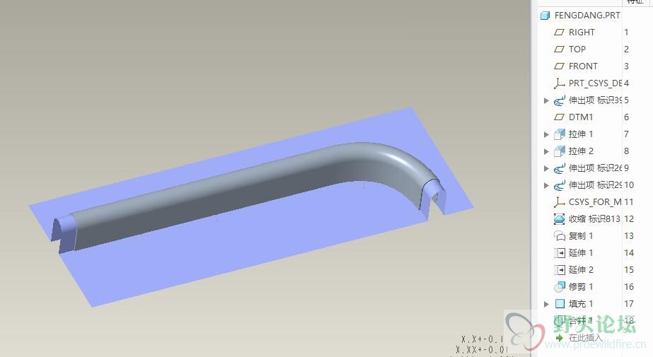

1. 以零件底部为参照拉伸一个平面,2. 复制内部曲面,3. 把两个面合并

产品的表面是不需要复制的,做分型面只需把分型面部分做出来即可
,产品表面是不用管的,这产品用延伸两头,做一个平面合并即可,
