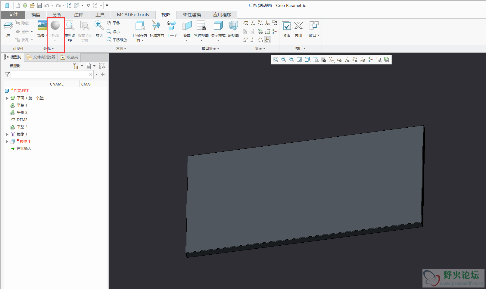

重启电脑后不能着色了,外观不能选择。驱动也更新了
怎么回事?

看你的图有个特征出错,看看是不是这个原因

配置文件里color设为yes,把模型颜色开关打开试试

新建个零件试下呢
