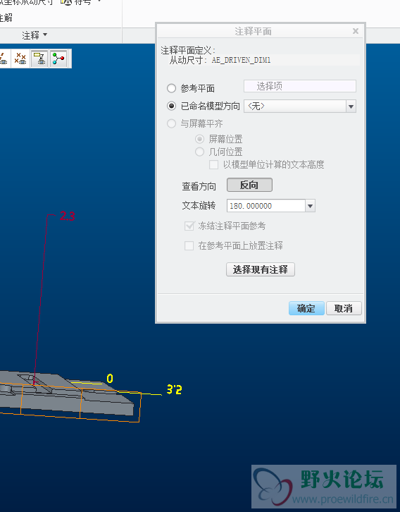

图1 红色标注未修改时显示
图1 红色标注未修改时显示
图2 点击工具栏“注释”,左击选定要修改的文本,长按右键弹出菜单,选择“当前方向”
图3 点击”查看方向”的右侧的“反向”,“文本旋转”右侧输入“180”,点击确定
