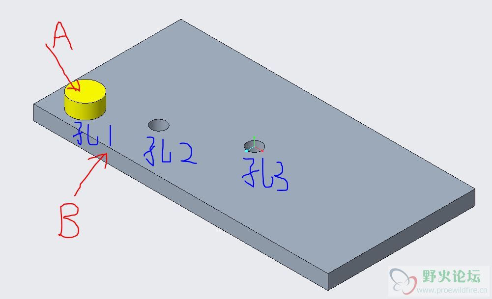

求大神赐教,现在有一个装配文件,由两个零件A和B组成,现在想要实现的是:
零件相同,仅仅是装配关系不同,将这个装配文件做成族表文件,使得在族表的各个装配实例中,零件A分别装配在孔1、孔2、孔3位置。
(不想通过装配3个A进来,然后通过控制元件显示的方法来实现,因为实际我的零件比上面的A和B要复杂,这样来做会使装配文件文件很大)

单击零件A选择重复!然后选择轴和面就好了

你见过轴承的装配图不?轴承的钢球里面全部是族表。轴承的外圈也是族表做的,内圈也是族表做的。
装配的时候3个零件可以任意组合。
你的A零件用族表做就可以了。

你好,能否说详细一点?A零件的族表项要怎样设定呢?

装配A定位时用2个尺寸定位到3个孔的坐标,者2个尺寸用参数来控制,族表中可变项为这2个参数。
