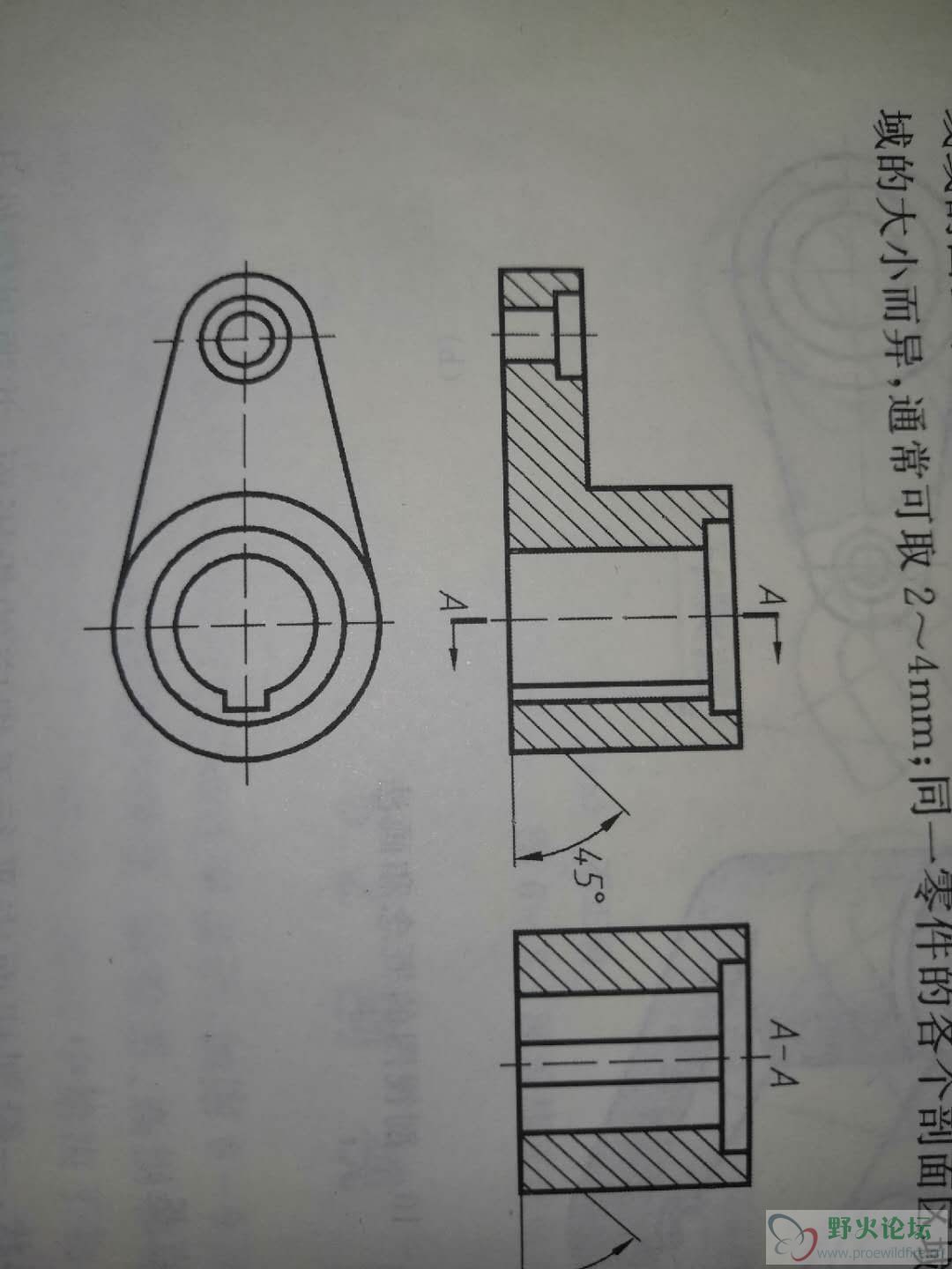

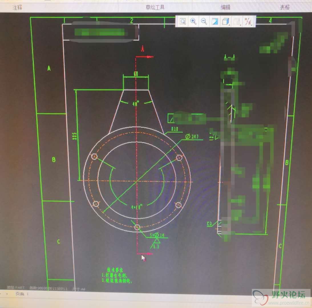

各位大佬,新人请教,我用Creo 3.0出工程图,在添加剖面箭头时,两个箭头之间始终有细点划线,靠近箭头处还是粗虚线,箭头处也是粗线,应该怎么设置使剖视的箭头格式正确,达到标准视图  A-A  的效果?请高手赐教,谢谢!
箭头为红色部分
箭头为红色部分
打印后的效果(和中心线混在一起了)
打印后的效果(和中心线混在一起了)
标准剖面箭头标注
标准剖面箭头标注

毕竟PTC是米国公司,不可能人家为你开发符合GB标准的所有设置选项的。其实图的重要的表达在于能不能让其他人员看得懂你所画的东西,至于箭头什么的,更多的是辅助性质的,如果一定要强求,建议多软件一起处理:比如Creo/ProE出图,然后导入到CAD/CAXA处理。

文件→准备→绘图属性→细节选项后的更改→cutting_line的值设置成std_gb,问题解决
