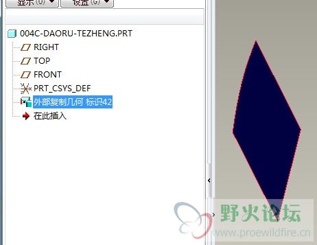

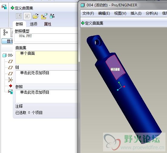

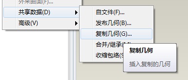

发表于 2019-1-4 08:43 | 显示全部楼层
或者另一个方法,
新建一个零件,插入——共享数据——复制几何
需要哪个地方,复制哪个地方,
再对新建的零件另外出工程图,
导出为自己需要的文件格式。
可能有更简便的方法,仅供参考。

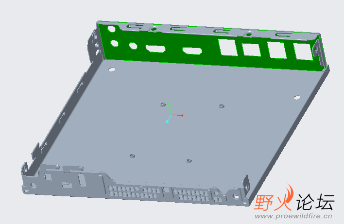

发表于 2022-2-24 10:06 | 显示全部楼层
求助:creo6.0如何把实体绿色曲面导出成二维图,详细步骤

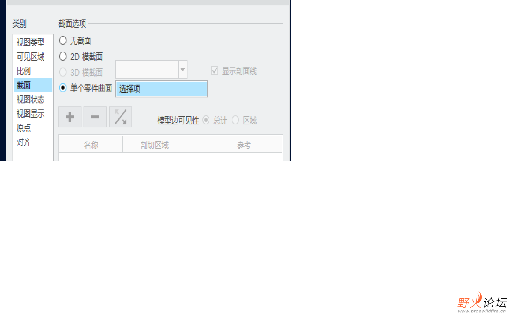

发表于 2022-2-26 21:11 | 显示全部楼层
“单个零件曲面”这个选项怎么样?能不能满足您需要?
只要自己尽心尽力就算啦。
发表于 2022-3-3 13:06 | 显示全部楼层
可以,我还是小白,非常感谢!
