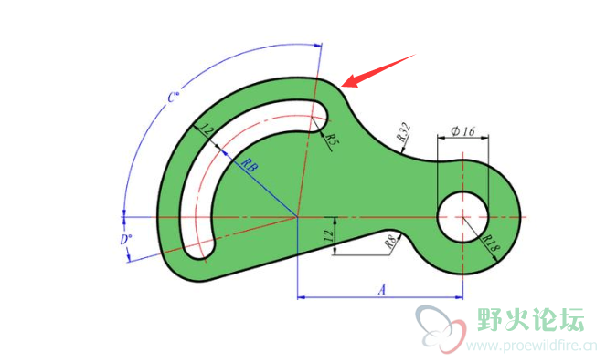

发表于 2019-1-3 11:51 | 显示全部楼层 |阅读模式
QQ图片20190103120051.png QQ图片20190103115438.png 图中箭头处感觉缺个约束或者尺寸,哪位帮忙看看

发表于 2019-1-3 12:47 | 显示全部楼层
应该是R12

发表于 2019-1-3 12:48 | 显示全部楼层
没问题,注意同心跟相切约束即可

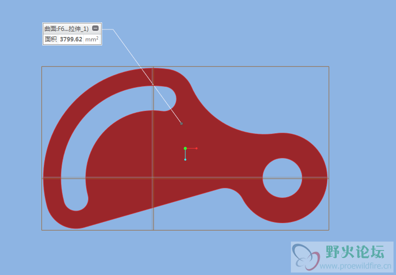

 楼主| 发表于 2019-1-3 12:52 | 显示全部楼层
iskgjj 发表于 2019-1-3 12:48
没问题,注意同心跟相切约束即可
绿色区域面积3799,帮忙看看对的上吗

发表于 2019-1-3 13:00 | 显示全部楼层
有些许误差

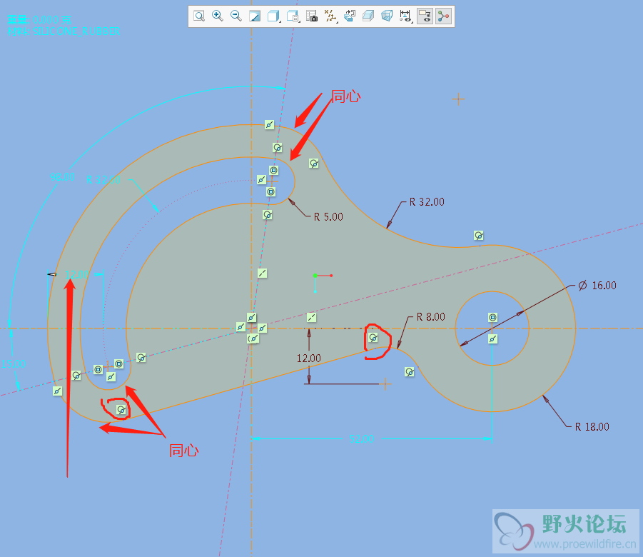

 楼主| 发表于 2019-1-3 13:01 | 显示全部楼层
没问题,注意同心跟相切约束即可
多谢,忽略了同心,改完之后对上了

 楼主| 发表于 2019-1-3 13:02 | 显示全部楼层
谢谢,那个地方应该是同心,之前忽略了

发表于 2019-1-3 16:58 | 显示全部楼层
这个不缺吧,可以做出来,面积公差控制的很小
