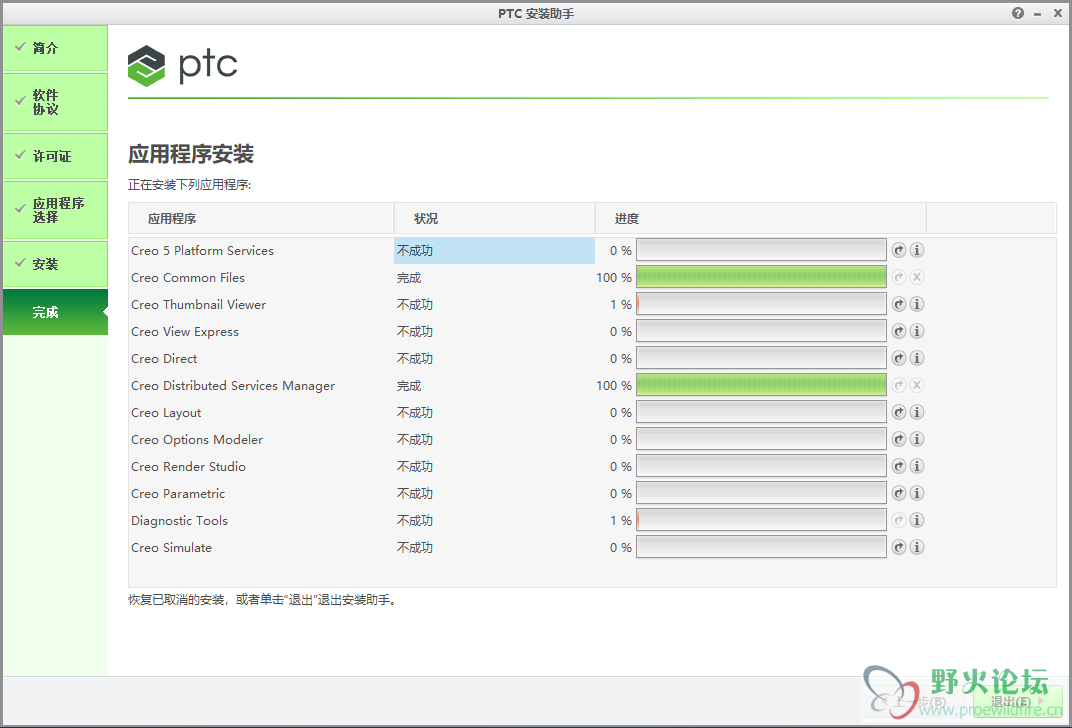

发表于 2019-1-2 11:22 | 显示全部楼层 |阅读模式
请大神指导一下,谢谢

 楼主| 发表于 2019-1-2 11:28 | 显示全部楼层
本人按论坛上的安装指导下安装,许可证在软件中可用,软件在WIN764位台式机安装过,且成功!但在WIN1064位笔记本上,安装多次,始终安装不成,且出现上述不可安装界面!望大神给予指导,谢谢

发表于 2019-1-2 14:35 | 显示全部楼层
你这个是新系统装的软件吗?就是一装完系统就装软件。我也遇到这个情况就是,刚刚给电脑装完新系统,直接装软件装不上。是缺少这个软件必要的系统包。去大型的游戏网站,下载通用游戏包(有VC++,C++什么的)。安装完再安装软件

发表于 2019-1-2 15:45 | 显示全部楼层
win10不成功是安装过程中有杀毒软件误杀引起的,关闭杀毒软件即可。我刚才就是这样搞定的。

发表于 2019-1-2 19:59 | 显示全部楼层
我赞同楼上说的,尤其安装前关闭 360 等监控软件

 楼主| 发表于 2019-1-4 09:32 | 显示全部楼层
问题已经解决,之前安装Creo4.0也把360等软件关闭后再安装的,就是装不上。后来我没有重装系统,重新在论坛内下载CREO5.0的软件,一装就装上去了,到现在还没搞清状况。难道,WIN10与CREO4.0不匹配,不管了反正已装上,谢谢大家提供的意见!
