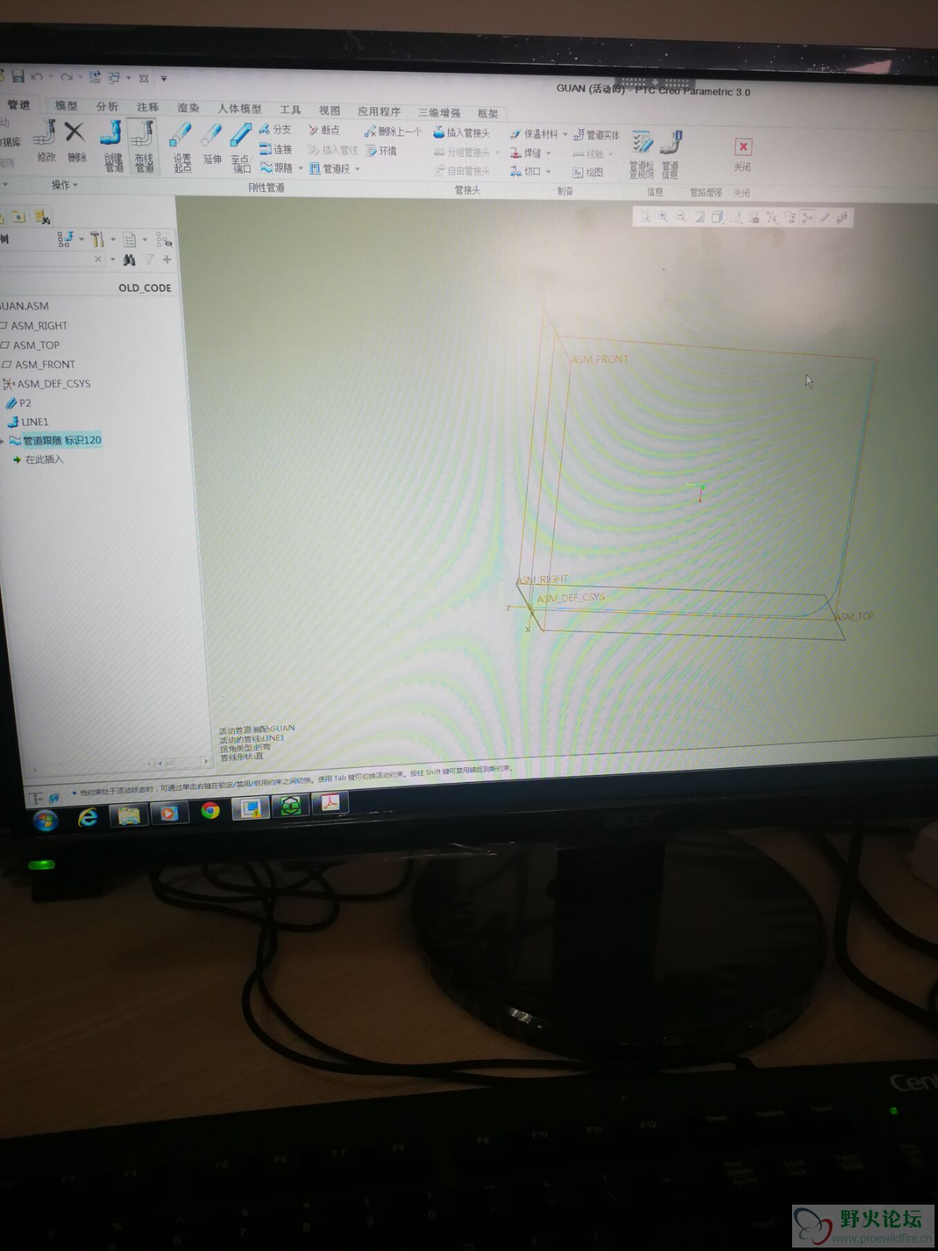

想要一个比较简单的弯管,就一个90度折弯,按照跟随草绘来画,但是不生成管子,是什么问题?如何解决?

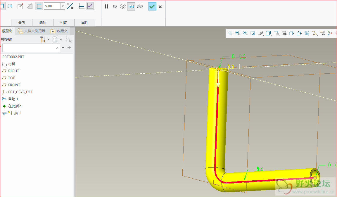

可以扫描出来,注意折弯半径与管直径的关系!

点击上面的管道实体,选中画的草绘 ,按住ctrl选择多段线,然后分别点选择的确定和对话框的确定就好啦
