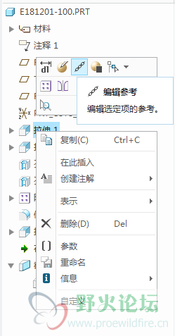

Creo 画完图后, 怎么重定位:
比如画好的图 的一个带孔的面,在 坐标体系的XY平面, 怎么重定位将此面改为 YZ 平面。
我是小白,知道怎么操作的朋友们帮帮忙呀。

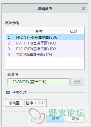

发表于 2019-1-1 20:02 | 显示全部楼层
编辑参考把原来参考替换掉
673
1027
发表于 2019-1-2 08:55 | 显示全部楼层
在特征上右击-选择编辑参考。然后在弹出的对话框中逐个更改参考平面。不用变化的直接略过即可。
