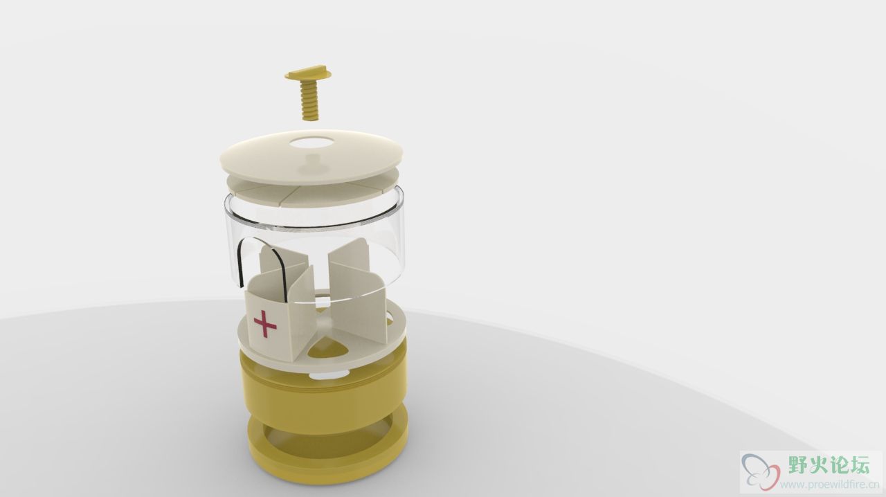

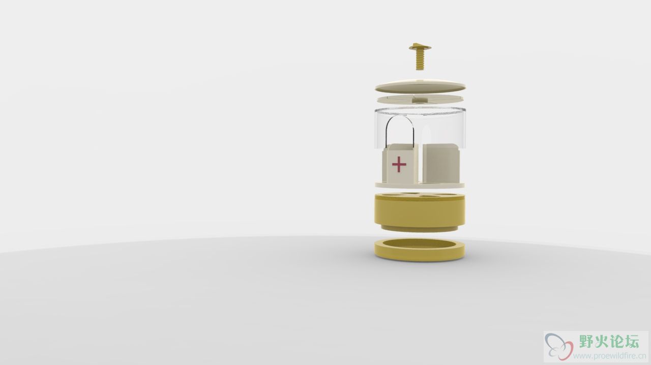

这个是做的一个可以定量取药的,嗯,算是瓶盖子吧。可以单独盛放药片,胶囊,也可以当瓶盖子安在药瓶上。就是为了解决倒药片会过多,以及减少与空气接触,也减少与手过多接触产生的污染。
好了,说下我的问题。我查了些资料,用来做药瓶的塑料有好多,PE,PC,PET,PP,然后我选了个PET,不知道合不合适?成本啥的?(找他们差别看的我好晕?_?,我还找到个PEN,不过这个好像是国外的,感觉会比较贵)然后就是工艺的问题了,用注塑就可以完全做出来了吗?那有颜色的塑料是怎么做的?我的东西做模具的话会有问题么?
谢谢大家解答哦,然后再问下,怎么设置赏金啊?之前问大家类似的问题都很认真回答我这个菜鸟,真的很感谢,不过我手机上没找到悬赏呢。

一般药品包装都有专门的要求的,我没有从事这类。不太了解。从你的效果图看,如果按着图片那样注塑,透明的那件那件可能会变形,白色带十字的那件可能会缺胶,其他是没什么太大的问题,至于你说的颜色,那个注塑厂可以按你需要的颜色去配比,

你这个并不能叫瓶子,PET吹塑是两步法做的,这个是注塑模,所以扯不上关系,透明材料一般选透明ABS,PMMA,PS,K胶或者PETG这些

你这个并不能叫瓶子,PET吹塑是两步法做的,这个是注塑模,所以扯不上关系,透明材料一般选透明ABS,PMMA, ...
PET只能用吹塑吗?

可以注塑的,吹塑前的管胚是注塑出来的,然后在用管胚吹塑成产品
