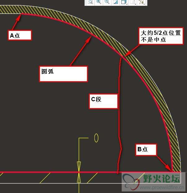

请问怎么抓圆弧上的任意一点 我其实想标c段距离 但是由于是段圆弧 总是自动抓到a或b端点去了

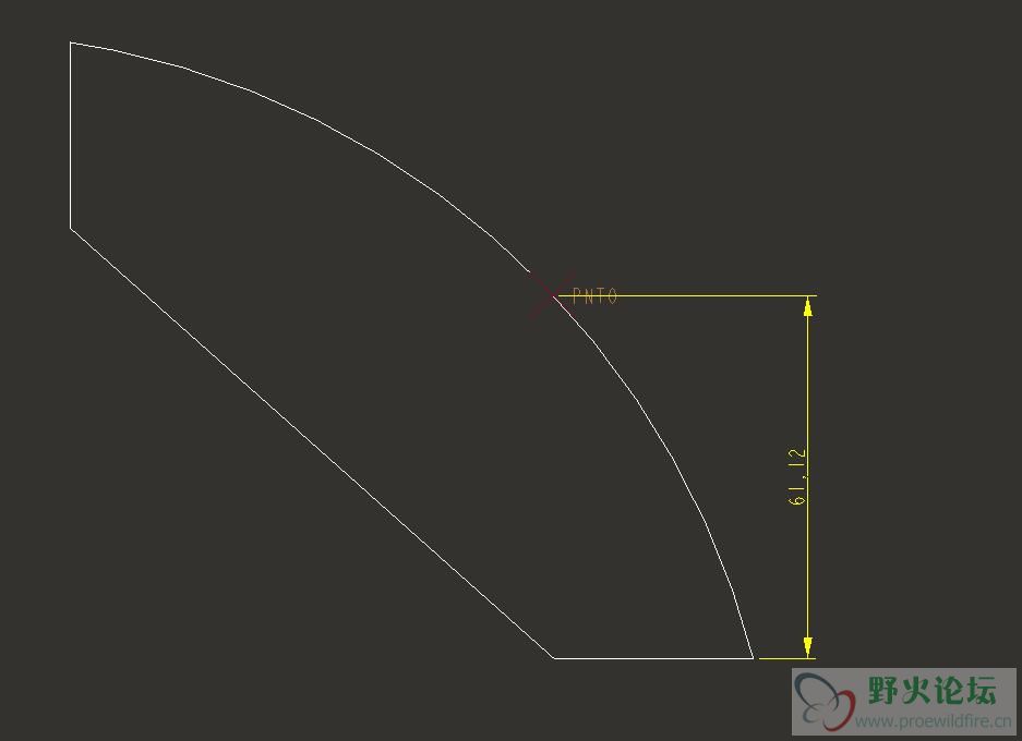

可以在模型里创建个点,在进行标注比较好

加根辅助线产生一个交叉   在交叉上钉个点上去就可以标注

2楼的方法最靠谱!

”抓点“,”抓“的目标是”点",
前提是有“点”可抓。
正如2楼所说的那样。
到工程图里只需显示那个尺寸就好。

这个我试了 可以 但是辅助线我一删除标注就一起删除了 有办法删除辅助线不删除标注吗

辅助线可以隐藏它吧?不用删除
