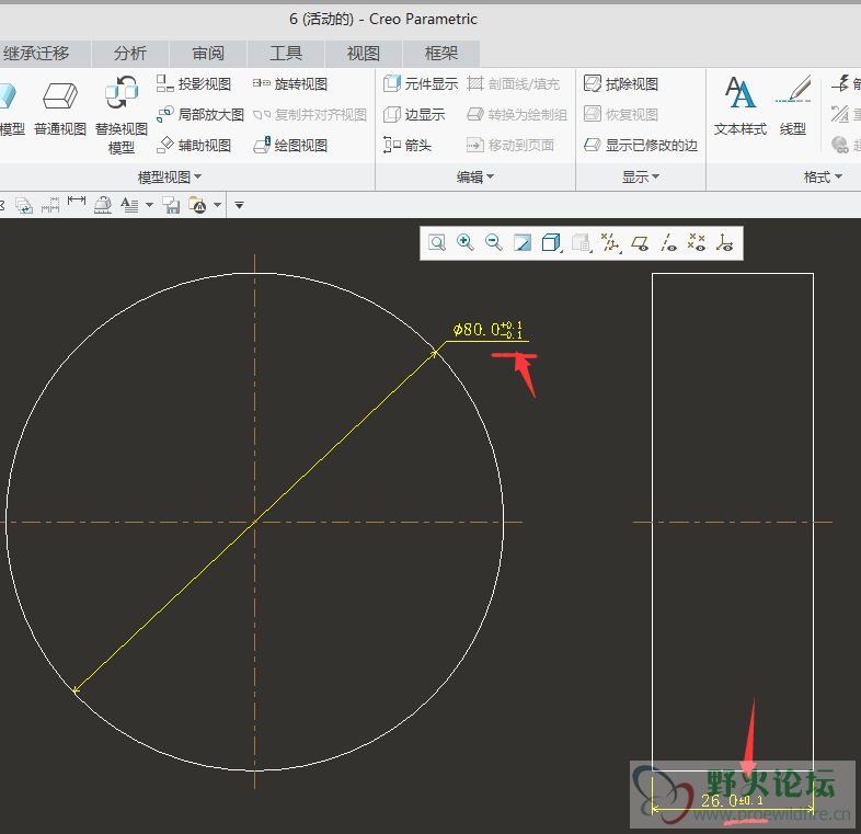

如图,原工程图为3.0基础版本上做出来5.0的工程图,对称符号跟字体一致,5.0版的直接做出来的工程图,对称符号出现下沉情况,,怎样默认设置5.0版的直接做出来的工程图与3.0版本做出的效果为同样的字体格式?
3.0版 旧图
3.0版 旧图
5.0新图
5.0新图

应该是字体设置问题,将3.0的config等文件全都在5.0里使用
是这样的,所有配置文件都是3.0的

zou8xy 发表于 2019-1-3 10:56
是这样的,所有配置文件都是3.0的
重查看字体设置吧,估计不同版本略有不同
