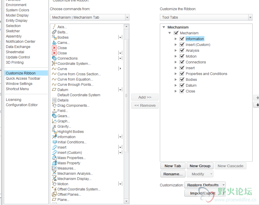

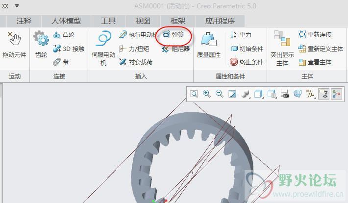

我用的 croe 3.0,在机构仿真时,在插入选项里,没有弹簧选项,是怎么回事?求解!

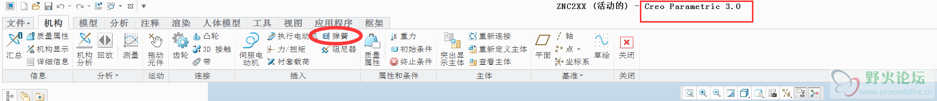

发表于 2018-12-29 09:38 | 显示全部楼层
3.0,弹簧

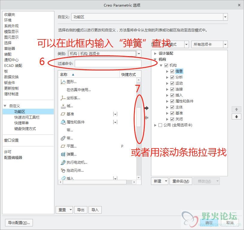

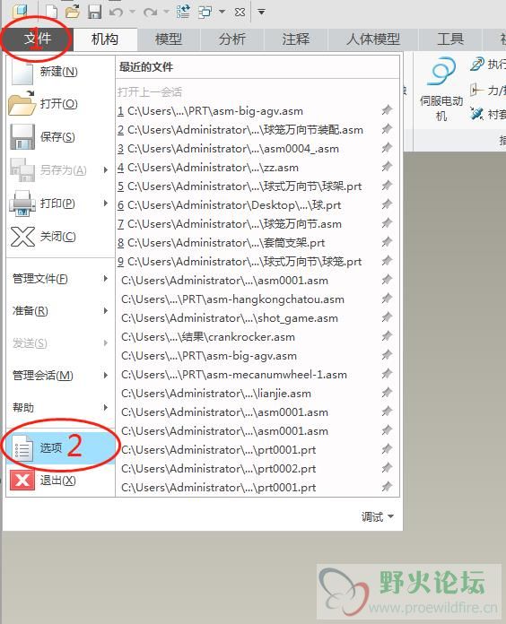

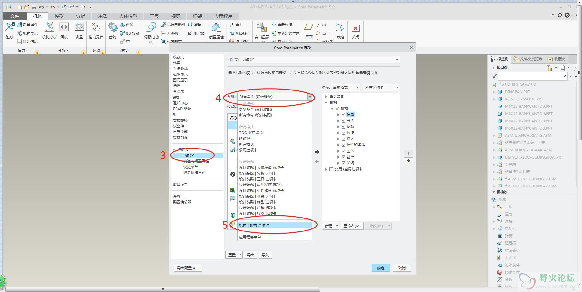

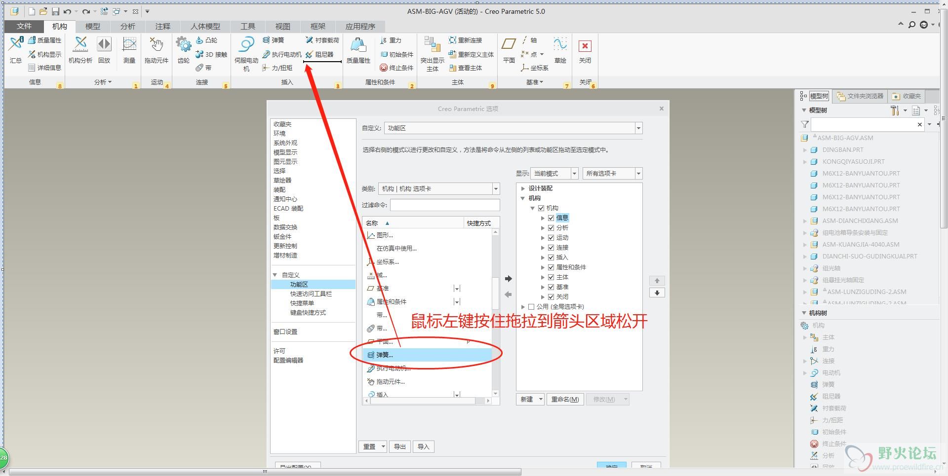

发表于 2018-12-29 14:35 | 显示全部楼层
在“应用程序”→“机构”模式下,如图操作即可

 楼主| 发表于 2019-1-3 13:40 | 显示全部楼层
问题是这里面也没有啊
115
151
发表于 2019-1-4 16:59 | 显示全部楼层
yybyyb1986 发表于 2019-1-3 13:40
问题是这里面也没有啊
搜索框内输入“spring”也搜不到的吗?如果搜不到那我也没得办法了。你这用的英文,我一时半会还看不大懂
还有,我的图片说明是必须先进入应用程序的机构模块下。你注意下
47
 楼主| 发表于 2019-1-5 15:31 | 显示全部楼层
w0606l 发表于 2019-1-4 16:59
搜索框内输入“spring”也搜不到的吗?如果搜不到那我也没得办法了。你这用的英文,我一时半会还看不大 ...
是的,如果不进入机构分析模式,都没有机构相关的命令。我的插入选项里只有个伺服电机,其他的都没有。找不到什么原因,和版本有关系吗?我是3.0 m070.

发表于 2019-1-8 15:01 | 显示全部楼层
yybyyb1986 发表于 2019-1-5 15:31
是的,如果不进入机构分析模式,都没有机构相关的命令。我的插入选项里只有个伺服电机,其他的都没有。找 ...
不清楚唉,那你重新安装一下试试吧。没遇见这种情况的
