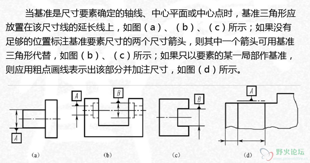

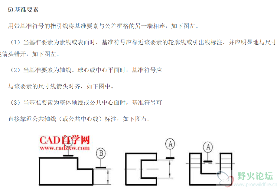

请问,如下两种基准标(图1是粗实线+圆框内大写字母;图2是实心三角形+正方形内大写字母)注通用,还是有区别的?

图2是新标准,图1 是旧标准!

查了一下,貌似没什么区别,应该是新旧标准。
