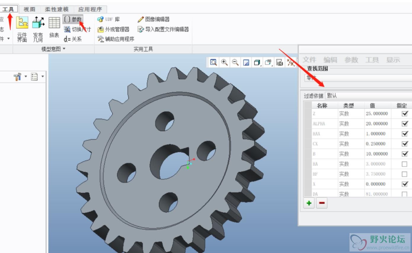

请大家帮忙看看,在CREO3.0里,假设有多个方程式,每个方程式都有几个常数参数为A、B、C...,能不能做到,不需要在每个方程式里单独为A、B、C...赋值,统一在关系里赋值呢?这样以后只需更改关系里A、B、C...的赋值,每个方程式里的A、B、C...的值就自动变换。

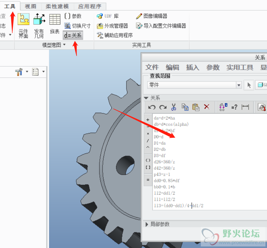

个人认为最有代表意义的是这个参数化齿轮的例子,如图操作,在参数界面定义各种已知参数值,齿数模数压力角等等balabala,然后在关系界面定义各个参数之间的方程关系(此处可直接调用方才在参数界面中定义的参数例如M、Z、Ra等等)。
当然这些常数(已知参数)只在这个零件内有效,如果需要在另外一个零件内用到,可以在参数界面点击文件在下拉选项中导出参数配置,然后在另外一个零件的参数界面载入即可。

谢谢你的建议,我试一下,应该能解决这个问题。
