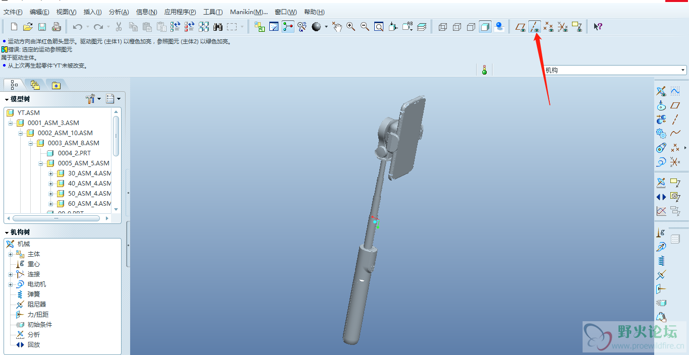

如图,是不是要重新做好连接定义还是说要自己添加基准轴进去
要求:主图水平方向转动一周,时间1-2秒;头部90° 转动,转动4下回到主图位置,时间1-2秒;头部匀速转动,转动同时画上箭头;表示出可以任意角度设定时间3-5秒;收起三脚架,杆子可以缩短一点。

只是纯粹为了表达出动画效果,可以使用PTC Creo illustrate这个软件。两三分钟就能做出你需要的这些动作!
