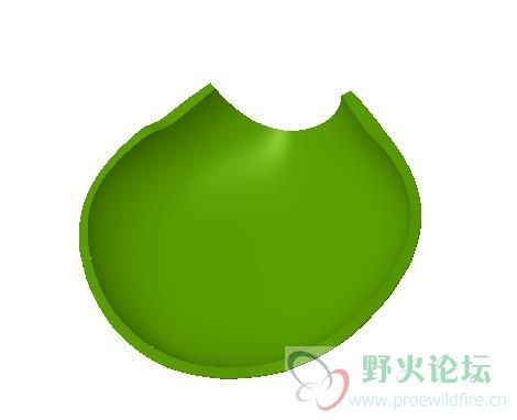

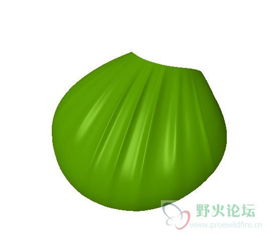

如图片所示:
类似贝壳表面
类似贝壳表面

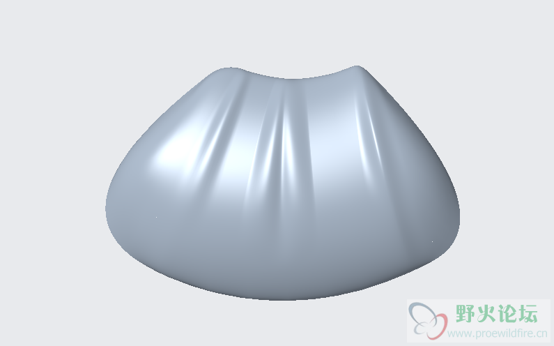

发表于 2018-12-28 09:49 | 显示全部楼层
边界混合

发表于 2018-12-28 11:28 | 显示全部楼层
楼上正解。
如果你拿到的是stp,打开带边显示模式,基本上就能看明白曲面走势了。

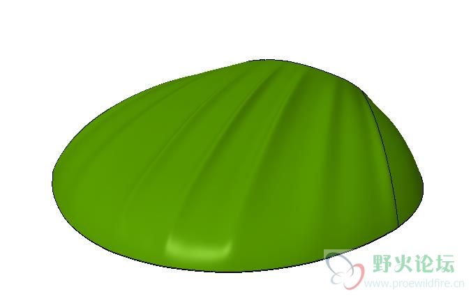

 楼主| 发表于 2018-12-28 12:30 | 显示全部楼层
原文件不是PROE做的,线框模式是这样的:

发表于 2018-12-28 15:00 | 显示全部楼层
看线框像是 关系式 扫描出来的

发表于 2018-12-28 15:23 | 显示全部楼层
思路大概就这样吧,细节可以再完善

发表于 2018-12-29 11:18 | 显示全部楼层
上传的是STP文件
