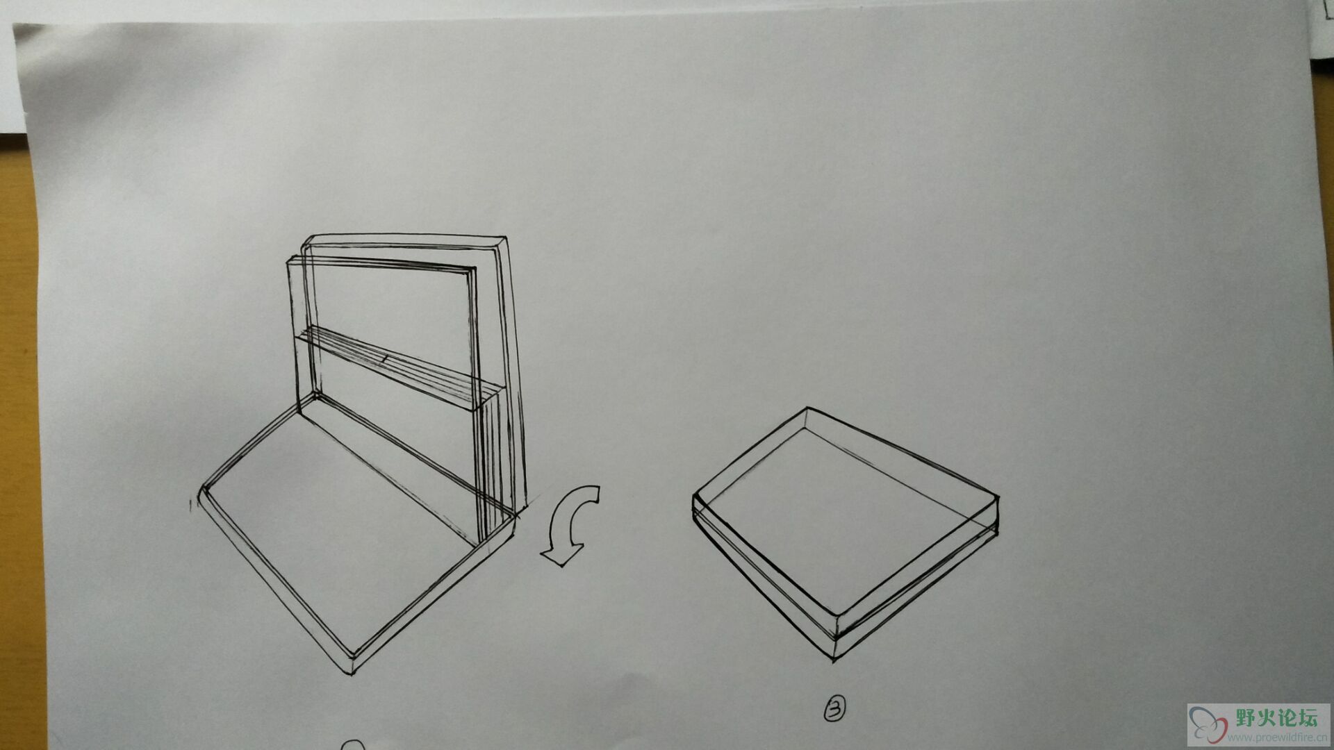

最近想的一个东西,就是,这个车最主要的就是它可以完全折叠起来,图是设想的效果。可是,我对机构的知识非常的,嗯,惨不忍睹
希望大神们给我讲解下了?。有prt最好啦,不胜感激

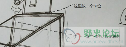

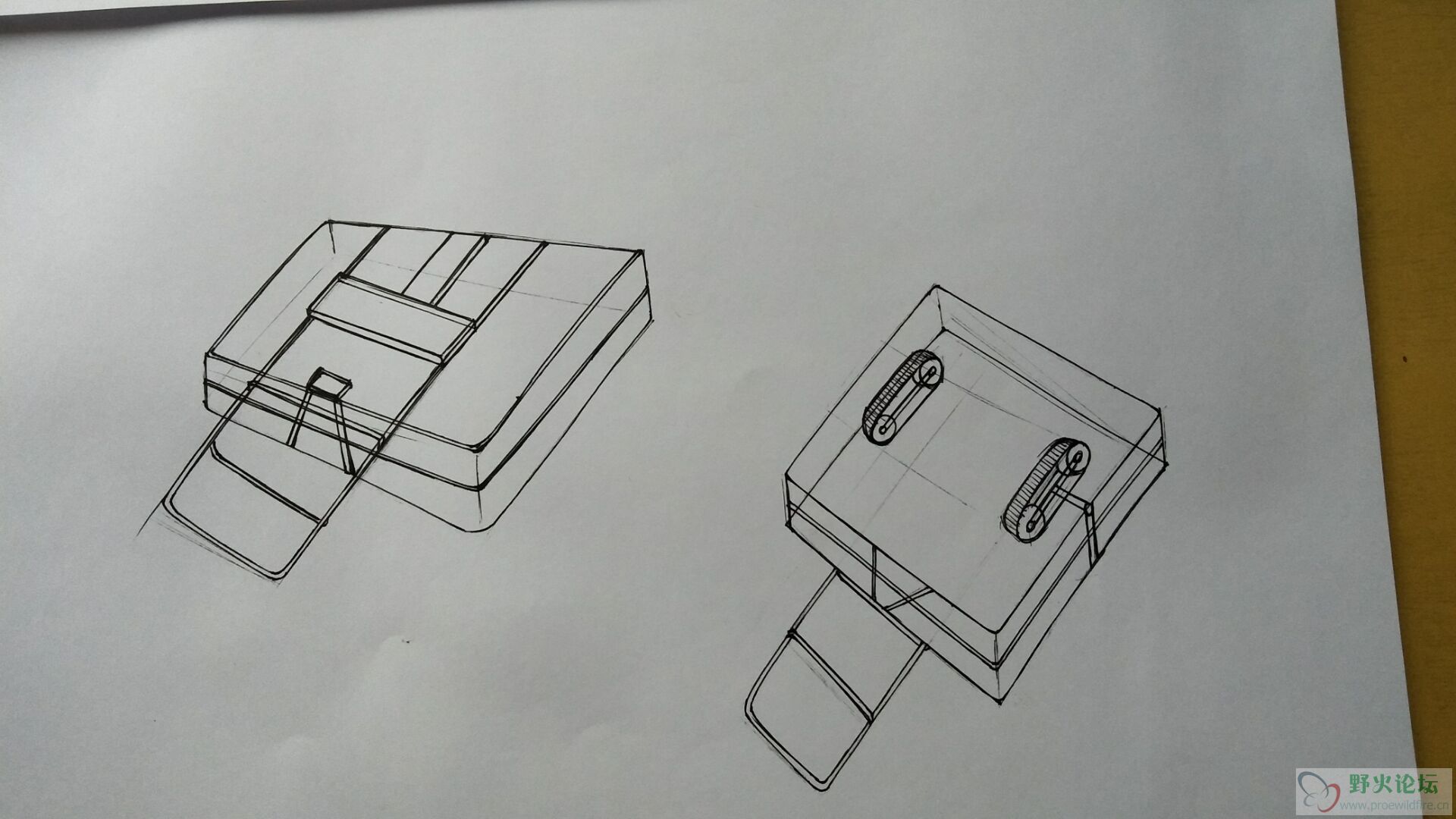

发表于 2018-12-27 17:22 | 显示全部楼层
1.四边的棱是金属杆吧,四周的面是布吧,杆与下板是 球关节连接吧(可以做一个90度卡位)
其它杆之间的连接可以用铰链(另做一个180度的卡位),用以保持支起状态;
2.下板的轮子最好做一个三角形布局(前一后二关于中心对称,就用单轮,要不要带刹车(就是用脚踏一下板可以触地的那种))
如果想让轮子支架也能收起来,也可以做成带卡位型的;
3.其它的就看各个高度之间的关系了(美观与人放东西的舒适程度了)
能力有限
能力有限
128
183

 楼主| 发表于 2018-12-27 17:42 | 显示全部楼层
其它杆之间的连 ...
不过,卡位是什么?百度出来个跟篮球有关的
