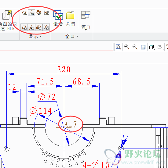

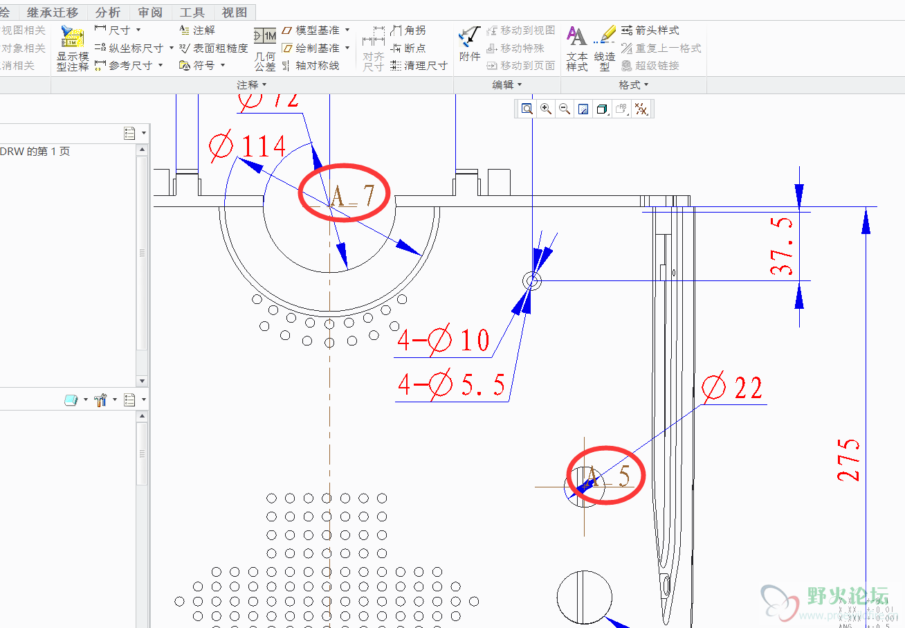

求帮助!做工程图的时候通过显示模型注释-添加轴,但同时也会添加一个特征名称,如下图“A_7”。以前记得不会有,不知是否误改了哪里的参数。
希望能够只添加轴,不要名称,应如何操作求指教。

你把轴显示关闭试试,我用的低版本,命令是“显示和拭除”里的显示轴命令,高版本应该也是类似的

已找到,在视图页面显示栏中可以关闭。

感谢,找到了2.0在视图窗口中有控制面板
