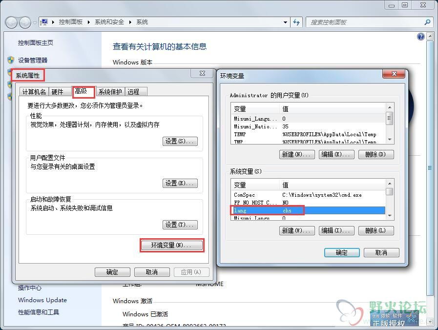

发表于 2018-12-27 13:22 | 显示全部楼层
环境变量lang=chs
 楼主| 发表于 2018-12-27 15:18 | 显示全部楼层
感谢大神回复,
设置了变量,还是不行,和操作系统语言有关系吗不知道,我的系统是WIN7 英文版的。

发表于 2018-12-27 18:28 | 显示全部楼层
首先你要确认是否在安装的时候有添加简体语言,如果没有,重新安装,否则参照三楼的设置方法,但是变量要设置到用户变量里面,

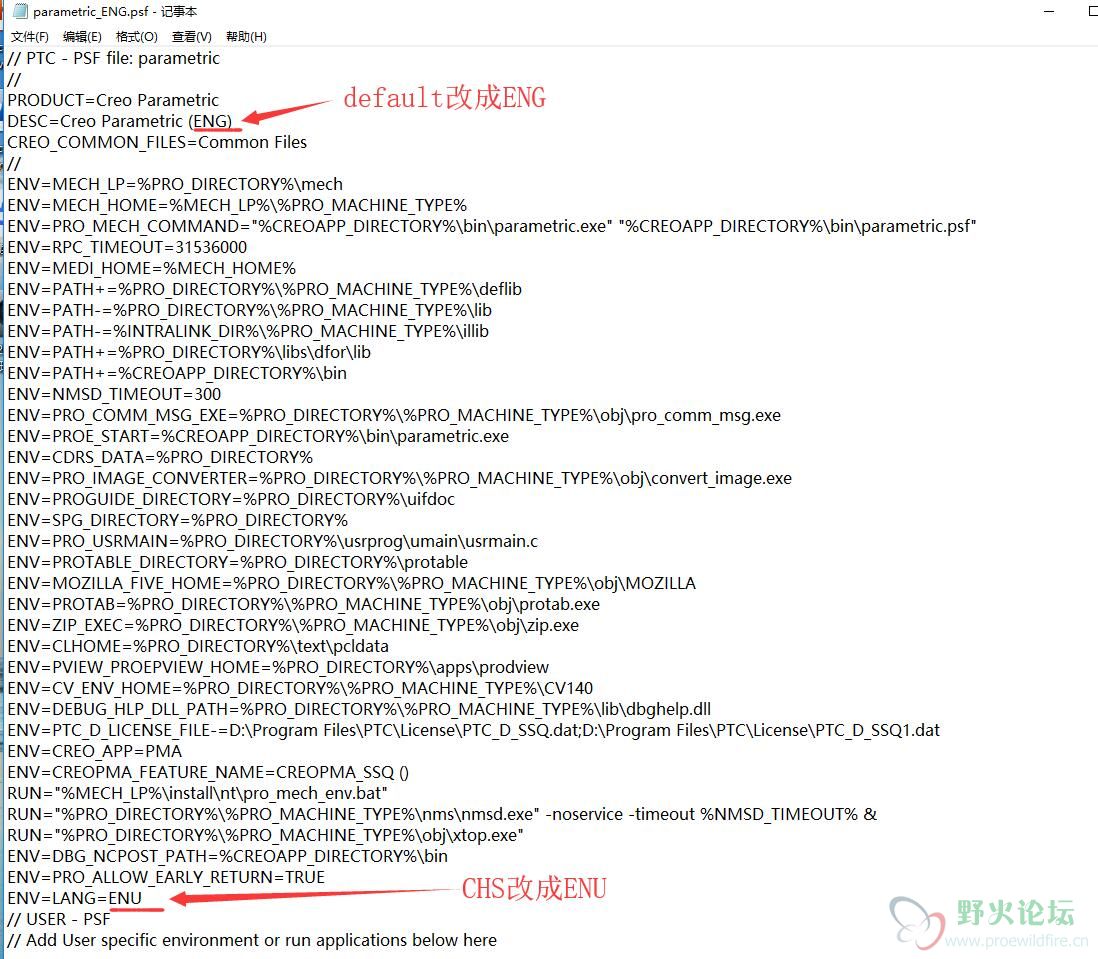

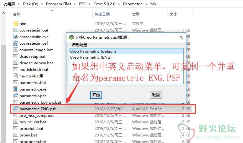

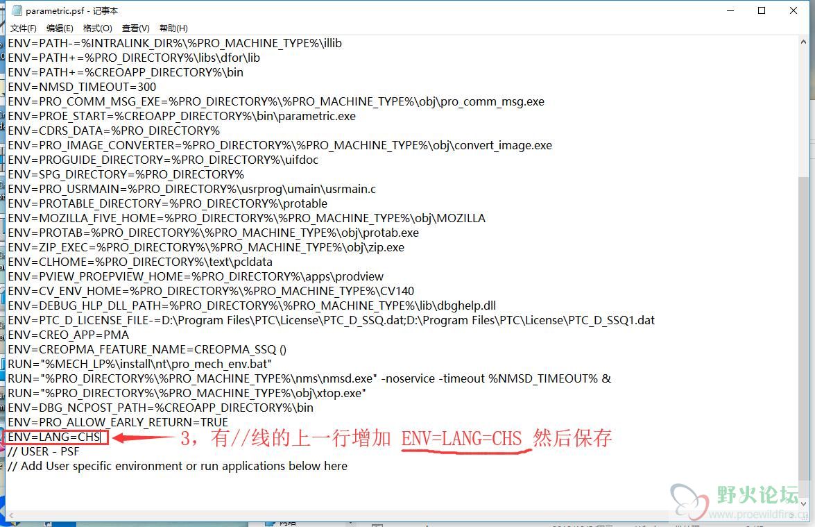

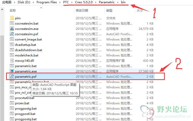

发表于 2018-12-27 19:15 | 显示全部楼层
改环境变量没用,正确修改的方式如下:
PS.:指导别人时,请先自己操作一遍,可行后再发上来。
可参考这个帖子:http://www.proewildfire.cn/thread-243-1-1.html
