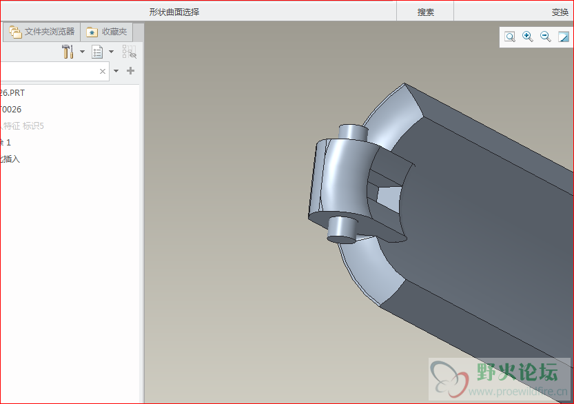

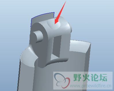

发表于 2018-12-27 09:35 | 显示全部楼层 |阅读模式

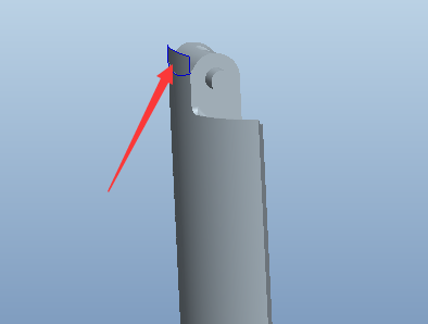

本来是没有这个的,然后我就修改了图一这里,保存的时候出来了图二这种情况,用拉伸去除材料都弄不好

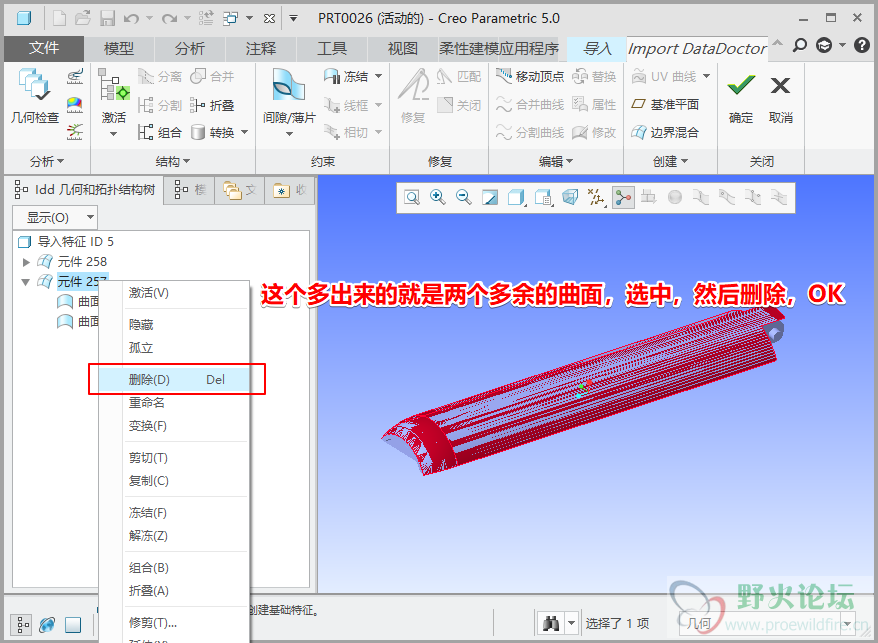

发表于 2018-12-27 09:51 | 显示全部楼层
先看下是不是曲面,是的话放在层里隐藏即可,不是的话用“移除”或者“替换”解决,如果报错的话你可以先拉伸加材料或者减材料以后在替换
处处留心皆学问.
3194
3621
发表于 2018-12-27 09:52 | 显示全部楼层
1. 曲面部分选择隐藏即可;
2. 凹坑用柔性建模的移除即可。
1262
93
1644
发表于 2018-12-27 09:55 | 显示全部楼层

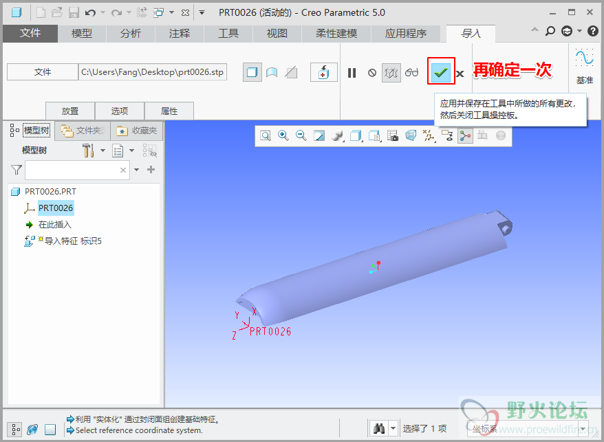

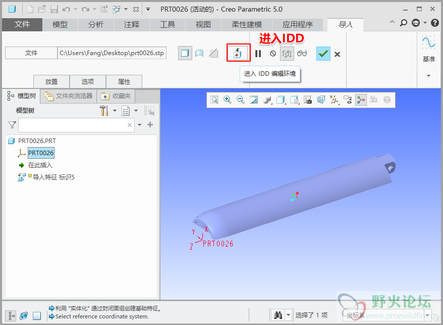

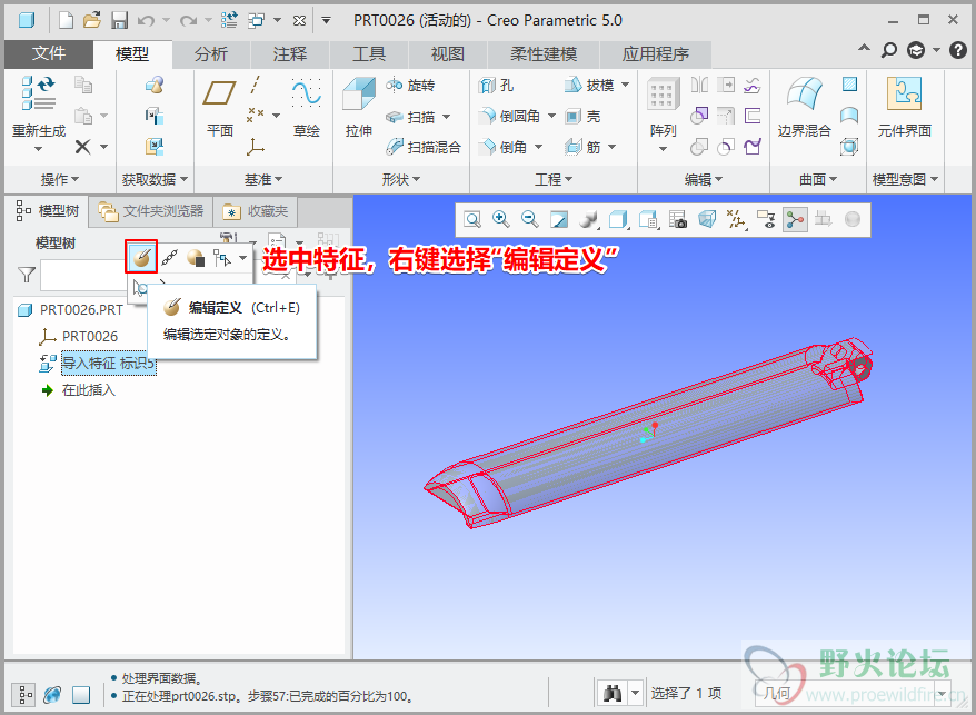

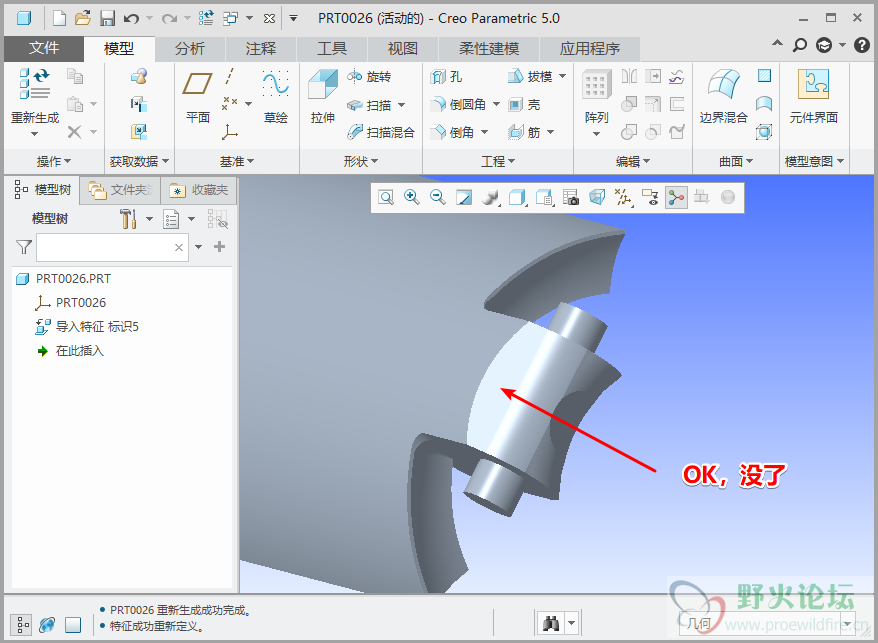

这只是参考曲面,你可以选择隐藏,也可以选择删除。有些设计师有“洁癖”,不喜欢在自己的设计结果上显现多余的东西,往往喜欢用删除的方法。下面给你介绍一下如何删除的方法,请参考!
图片二中的凹坑,选择这个凹坑曲面,单击“移除”命令,搞定!

 楼主| 发表于 2018-12-27 10:06 | 显示全部楼层
kusoray 发表于 2018-12-27 09:51
先看下是不是曲面,是的话放在层里隐藏即可,不是的话用“移除”或者“替换”解决,如果报错的话你可以先拉 ...
是曲面 但是右击不能单独隐藏
132
169
 楼主| 发表于 2018-12-27 10:07 | 显示全部楼层
futurism 发表于 2018-12-27 09:52
1. 曲面部分选择隐藏即可;
2. 凹坑用柔性建模的移除即可。
凹坑是自己画的,画完保存图一那一部分就不知道怎么出来了
132

 楼主| 发表于 2018-12-27 10:10 | 显示全部楼层
ceshingoe 发表于 2018-12-27 09:55
这只是参考曲面,你可以选择隐藏,也可以选择删除。有些设计师有“洁癖”,不喜欢在自己的设计结果上显现多 ...
感谢感谢,用您这种方法做到了

发表于 2018-12-27 10:23 | 显示全部楼层
闲看云展云舒 发表于 2018-12-27 10:06
是曲面 但是右击不能单独隐藏
放在层里隐藏即可

发表于 2018-12-27 10:29 | 显示全部楼层
画好的图,导出stp之前,先在图层里面保存状态,养成良好的习惯。
另外config文件设置intf_out_blanked_entities NO
就不会出现这种问题了。
