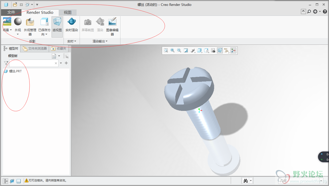

如图,请问一下creo保存的prt文件打开之后界面怎么变了,不能编辑。
我想改一下尺寸或者进行其他修改不行吗?

貌似你用的程序模块不合适。
用creo parametric模块可以编辑模型。

你这个是studio,要打开这个

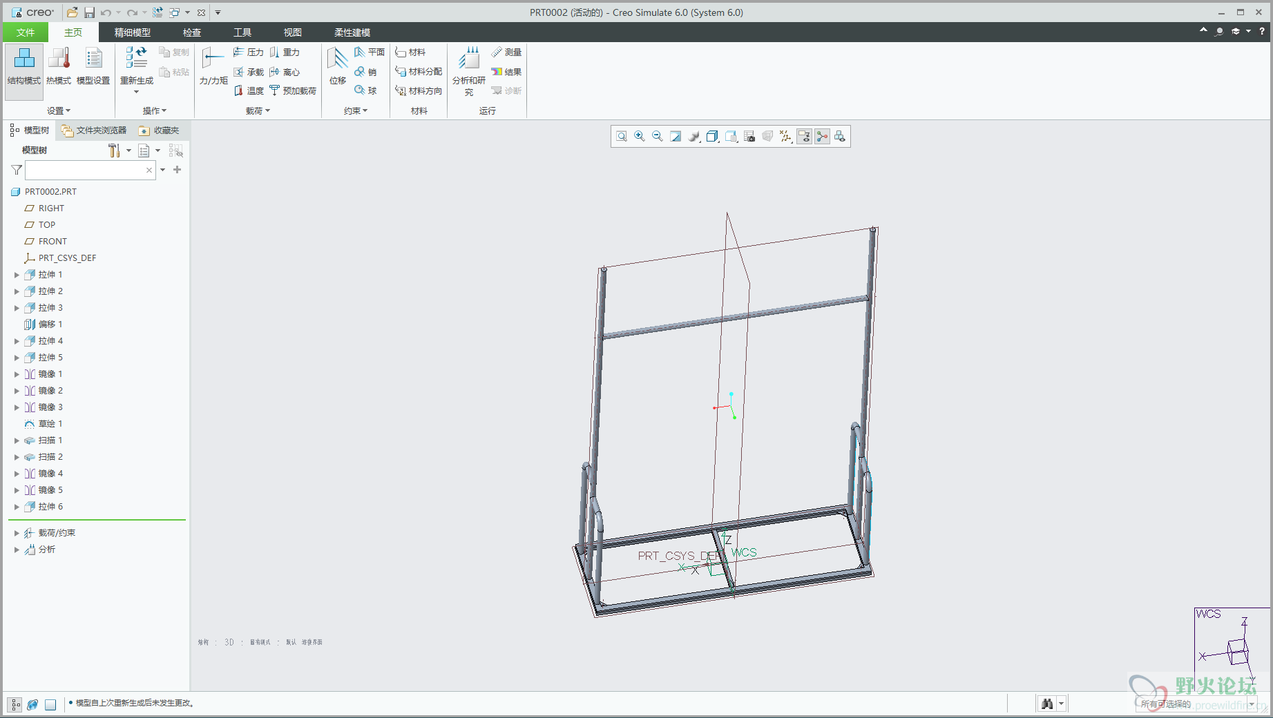

我也遇到这样的问题,昨天的图,今天打开后不能编辑,不知道什么情况

用creo parametric打开文件也一样无法编辑,比如拉伸等,很疑惑

贴个图让大家看下。

我也遇到同样问题,再次编辑就无法拉伸
