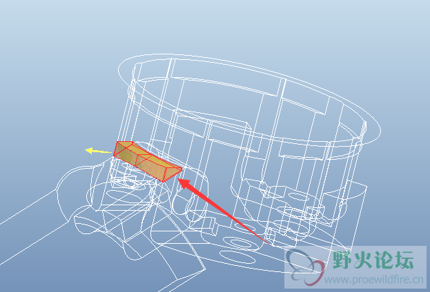

求大神指点下

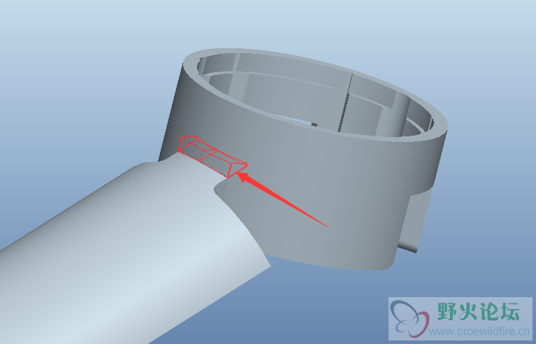

这是封闭曲面
这是封闭曲面
用边界混合做的
用边界混合做的
点击实体化
点击实体化
失败了
失败了

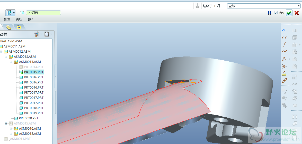

发表于 2018-12-26 11:54 | 显示全部楼层
完成后激活组件看看效果

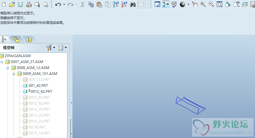

发表于 2018-12-26 12:01 | 显示全部楼层
你是直接在组件下作的曲面,实体化也没什么意义,怕是对组件有什么误解,得巩固下基础哇

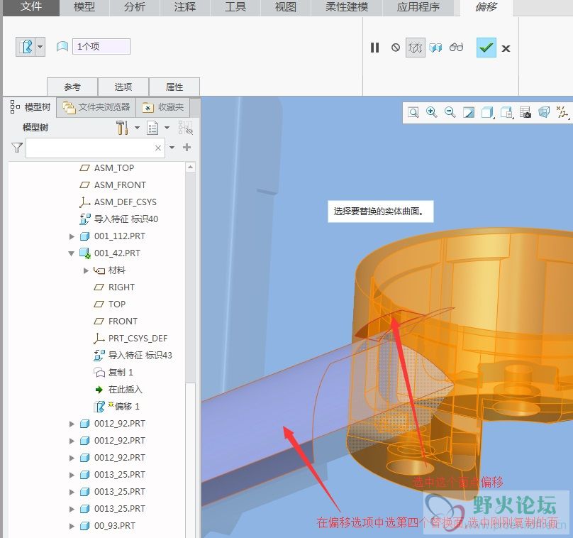

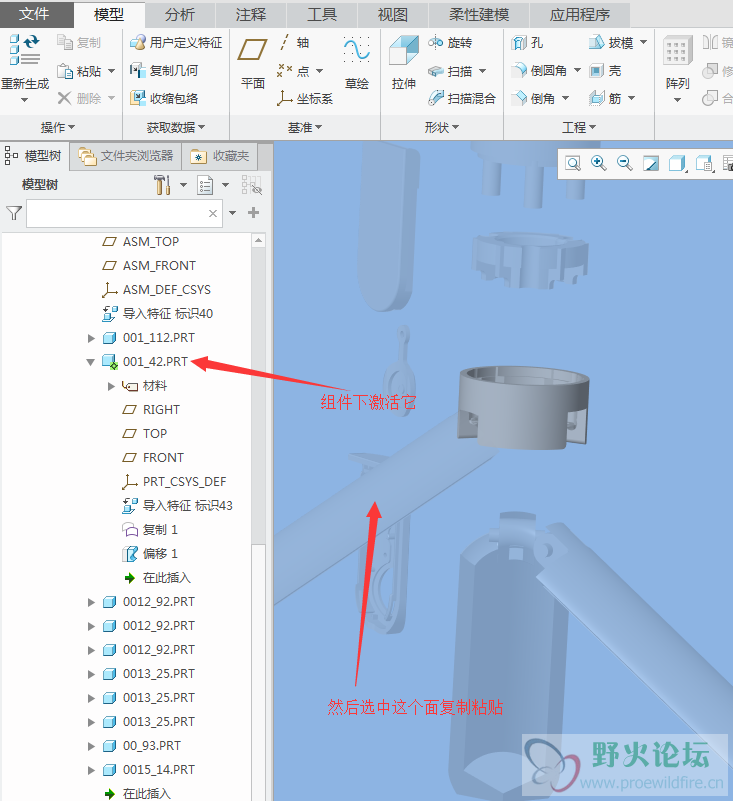

发表于 2018-12-26 12:09 | 显示全部楼层
你先激活这个部件,然后把你要实体化的那个曲面全部复制过来,就可以实体化了

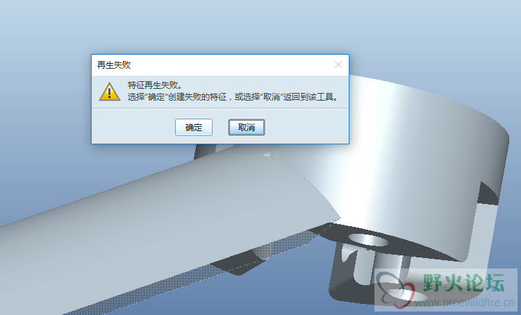

 楼主| 发表于 2018-12-26 13:58 | 显示全部楼层
iskgjj 发表于 2018-12-26 11:54
完成后激活组件看看效果
你好,我按照您所说的步骤去做了,但是打勾时却显示创建特征失败,是怎么回事

 楼主| 发表于 2018-12-26 14:12 | 显示全部楼层
太谢谢了,原来要激活才能实体化,感谢帮助
