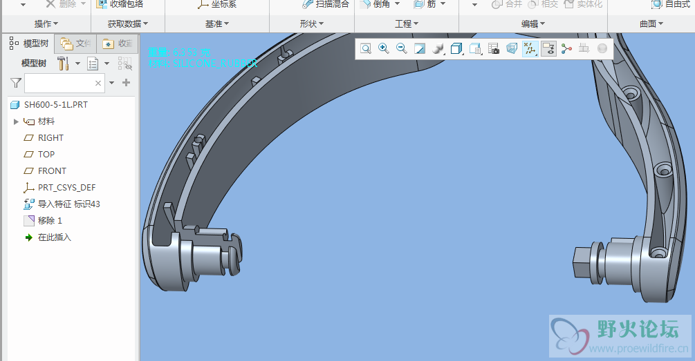

一个耳机支架,删除R角,用移除和替代面发现无法全部删除,曲面有点扭曲了,有没有其他好一点的方法能完整的取消掉R角啊

 楼主| 发表于 2018-12-26 11:05 | 显示全部楼层
大哥们帮帮忙啊,这种扭曲点的曲面怎么解决啊

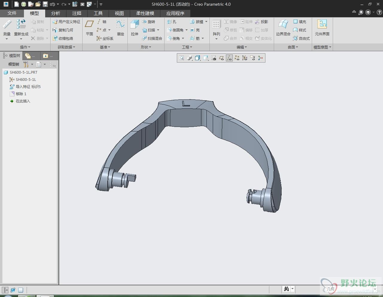

发表于 2018-12-26 11:18 | 显示全部楼层
看过了,工作量有点大, 你把主要特征面拷贝下来重新缝合吧

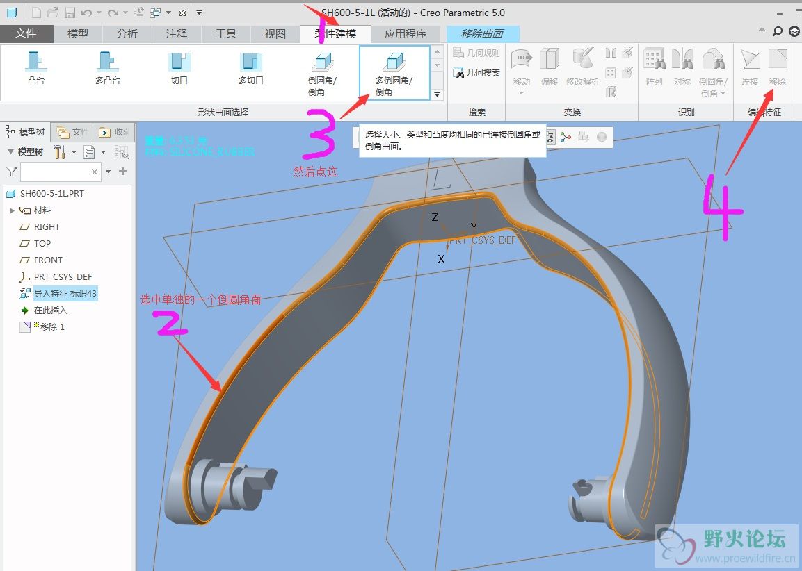

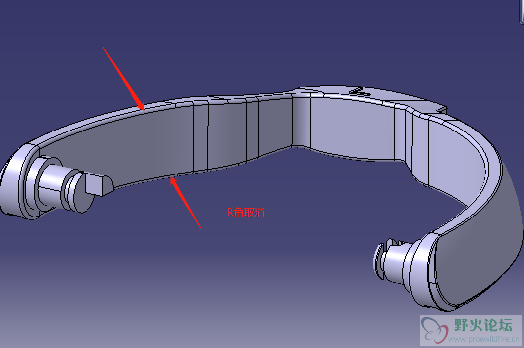

发表于 2018-12-26 11:44 | 显示全部楼层
这样

发表于 2018-12-26 12:26 | 显示全部楼层
移除方式是最好的啊

发表于 2018-12-26 13:18 | 显示全部楼层
参考5楼的方法,core新加的柔性建模菜单,专门针对这种没有特征树的零件编辑,很好用,可以好好了解一下。

发表于 2018-12-26 22:42 | 显示全部楼层
CREO的柔性建模一下子就去掉了

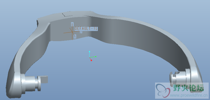

 楼主| 发表于 2018-12-27 16:09 | 显示全部楼层
不好意思各位大哥,另外一边一样无法移除,左边L我已经可以移除了,是右边无法移除
SH600-5-3R.rar
