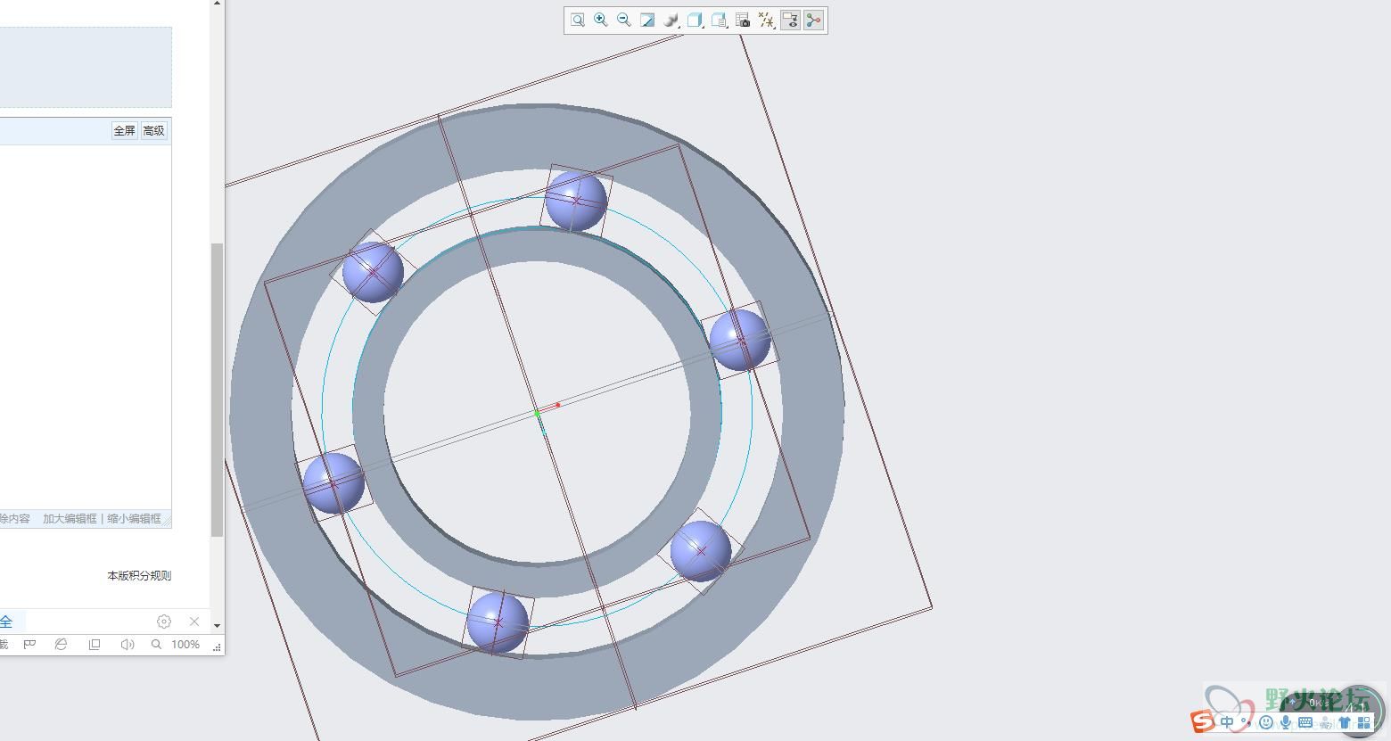

我想画一个轴承,内部的圆球全部可以转动的,且是同时相对角度(大概意思就是6个球相当于一个整体)转动的,最好发下文件,好看清懂
另外说下怎么发文件啊,附件没法发原文件,我截屏发的

没人回复,我自己回复了,在原球中心作一个点,中间的线上作点,阵列成6个,然后圆球和点球约束,接着重复命令就行了,不知道咋的,就感觉会了,应该是顿悟了

上面的那个圆环琢磨了好久,用的是球约束,和小圆环中心各作一个点,重合,然后选个圆锥角度,自己看,可能0度,可能90或180之类吗,就行了

相切约束装配完了阵列就完事了

试了下,必须0度才行,费0度会往其他面转动
