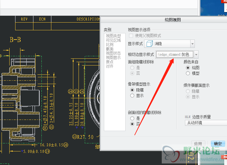

相切边配置文件设成了灰色,导致2D图纸打印时就变成灰色,打成纸质档的时候就是虚线了,且比较暗;
现在想修改配置文件,想把把相切边改成默认???怎么设置呢??? 应该修改哪一项? 配置文件是别人的

发表于 2018-12-27 08:03 | 显示全部楼层
dokoo 发表于 2018-12-26 19:22
表达有误,用了别人的配置文件,我想改陈默认,不想要虚线
选项==>图元显示==>几何显示设置==>相切边显示样式:选实线即可。
修改后注意保存到配置文件中。

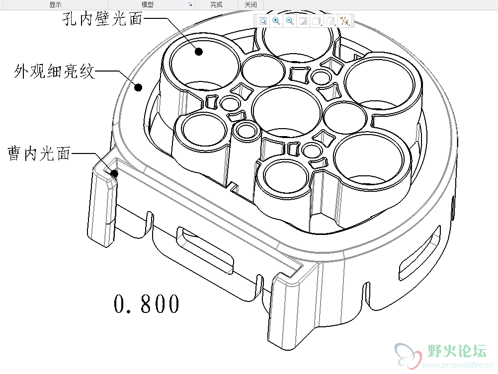

发表于 2018-12-27 10:36 | 显示全部楼层
这是谁家的枪啊 63A的吧 ?

 楼主| 发表于 2019-1-3 09:13 | 显示全部楼层
修改后注意保存到配置文件中。
谢谢谢谢

 楼主| 发表于 2019-1-3 09:14 | 显示全部楼层
divi88 发表于 2018-12-27 10:36
这是谁家的枪啊 63A的吧 ?
同行,
惠州智电伟联
