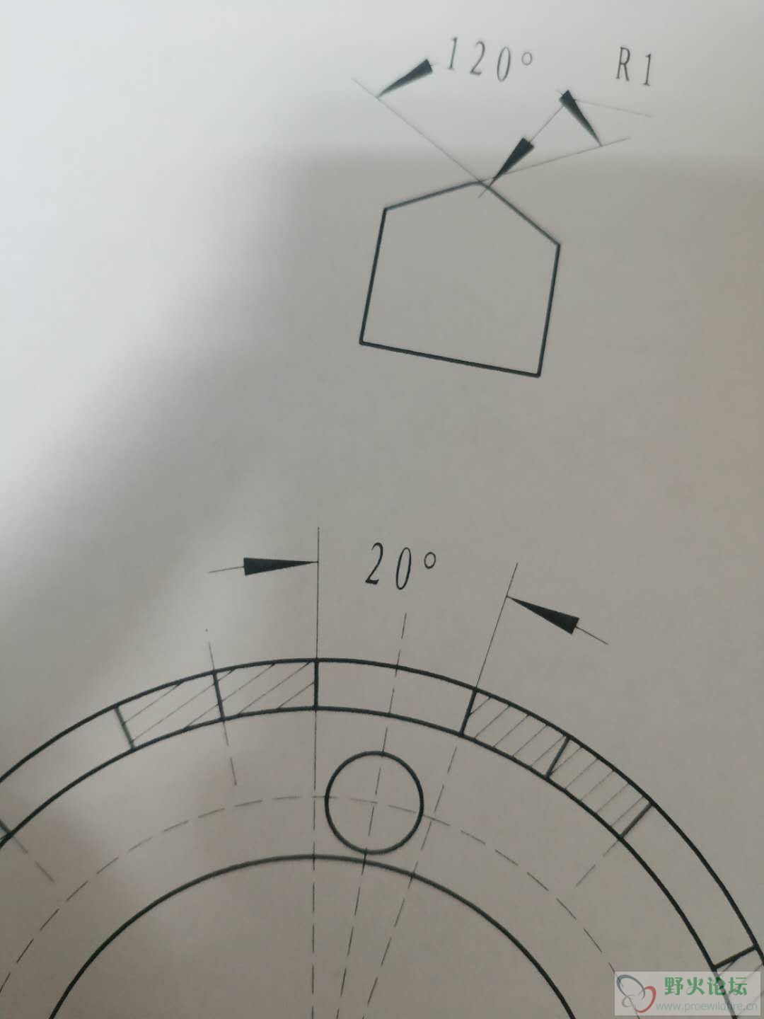

这个样子的零件怎么画才对

 楼主| 发表于 2018-12-26 08:50 | 显示全部楼层
他还有这样一个角度要求的
100
121
发表于 2018-12-26 08:53 | 显示全部楼层
有没有角度要求都是旋转、切除、圆周阵列啊
 楼主| 发表于 2018-12-26 08:58 | 显示全部楼层
老师能不能您画一下,然后上传下附件我学习下,外圆50mm内径45齿高10mm,8等份,
450
541

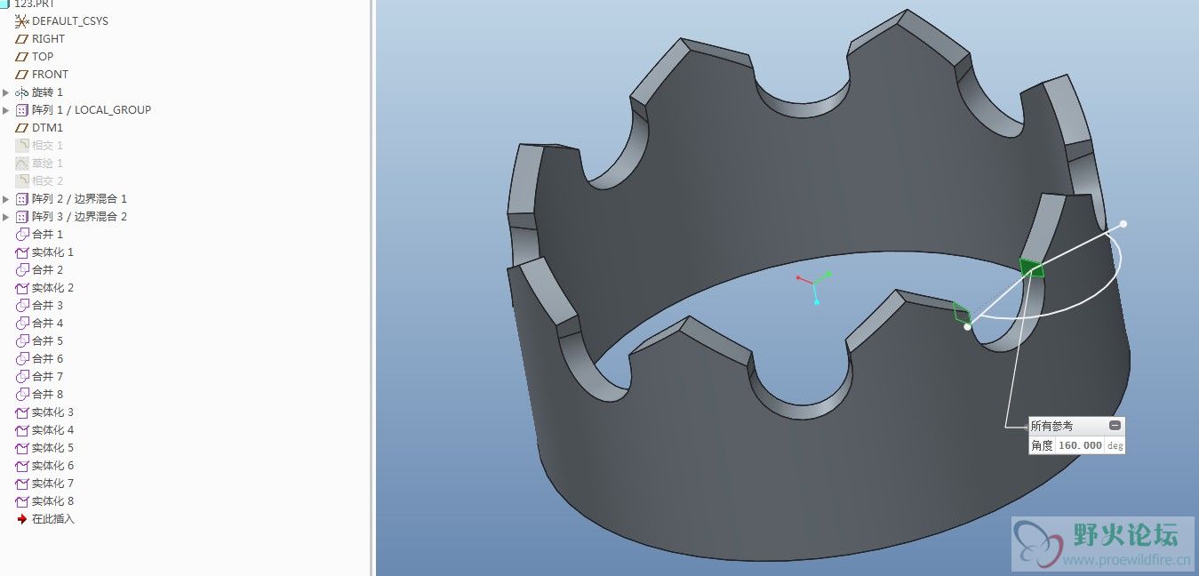

发表于 2018-12-26 09:11 | 显示全部楼层
不难吧?
重新编辑了,发现有误
495
745

发表于 2018-12-26 09:16 | 显示全部楼层
简单的拉伸
prt0001.prt.rar
235.88 KB, 下载次数: 21

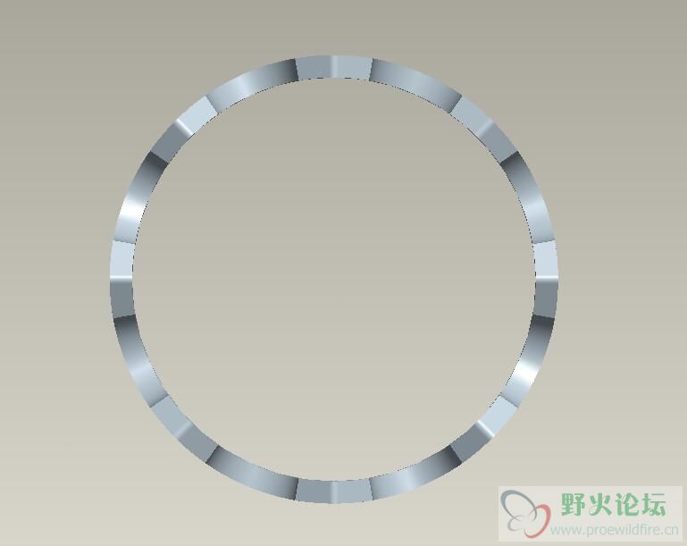

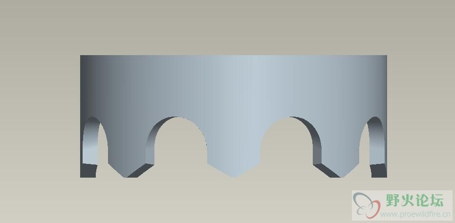

发表于 2018-12-26 09:22 | 显示全部楼层
自己大概画了下,倒不是这20度角有多难处理,而是那几个尖角有点麻烦,我用面切的,希望大神有更好的解决办法

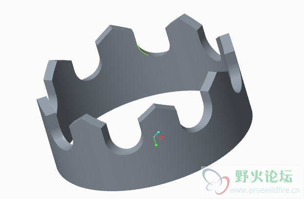

发表于 2018-12-26 09:28 | 显示全部楼层
没人用环?
