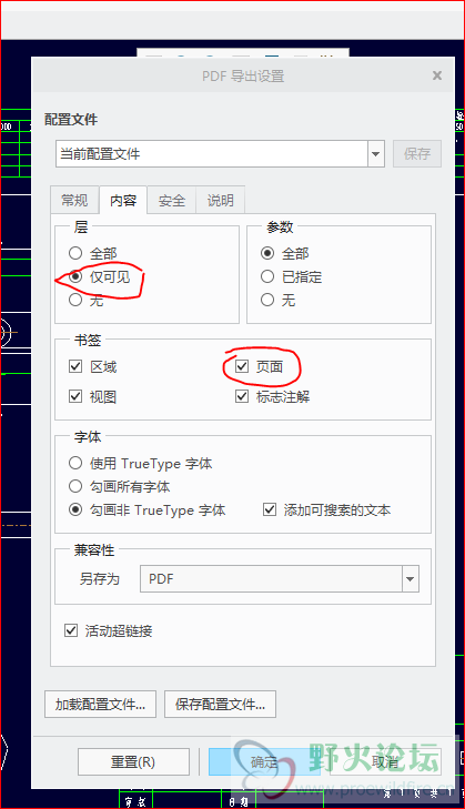

问一下大家-导出PDF时图纸下面和右侧都缺少一点,怎么办啊?

发表于 2018-12-26 08:41 | 显示全部楼层
看看你的导出设置!

发表于 2018-12-26 08:43 | 显示全部楼层
应该把层设置为全部

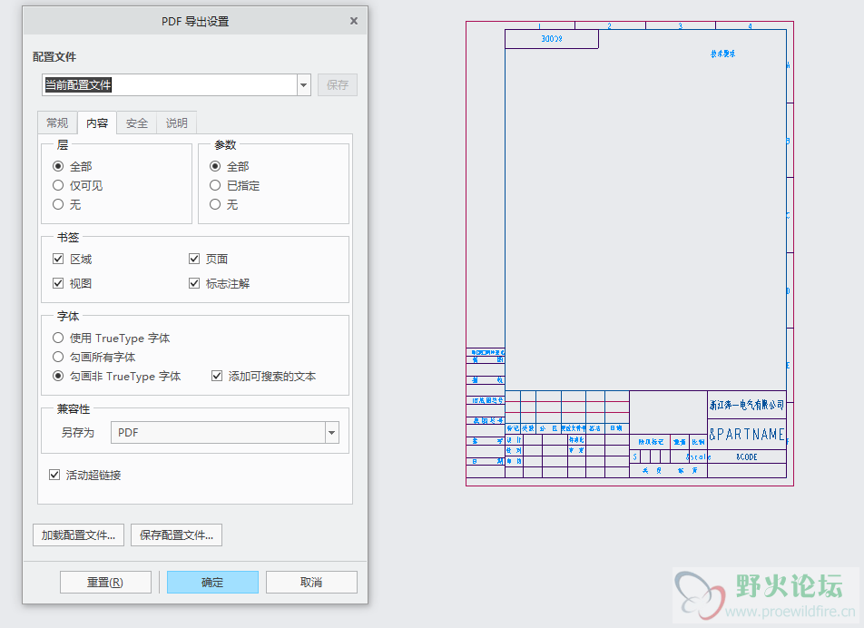

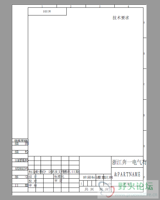

 楼主| 发表于 2018-12-26 09:42 | 显示全部楼层
futurism 发表于 2018-12-26 08:41
看看你的导出设置!
还是不行啊,一样不全。  在别人机子上可以,我的机子上就缺少

发表于 2018-12-26 11:12 | 显示全部楼层
搞个pdf虚拟打印机,
比例设为0.95,
可以解决这个问题。
方向有点歪,但管用。
pdfFactory 站内应该可以搜到。
