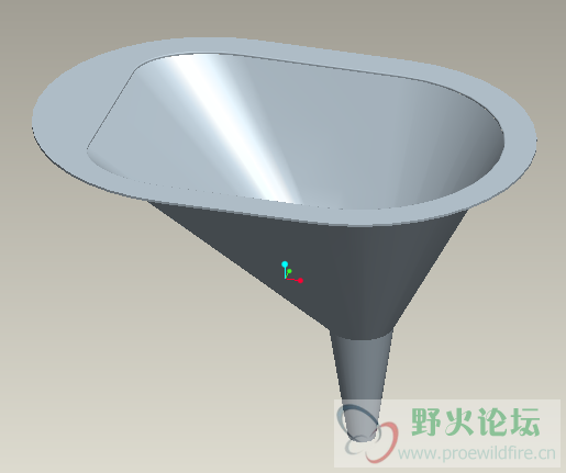

[其他] 照书上画的一个漏斗
发表于 2018-12-25 22:58 | 显示全部楼层 |阅读模式
总感觉哪不对!

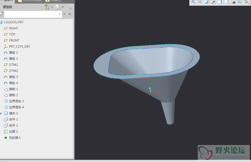

确实有点怪怪的,不说呢的外观丑的问题吧,就是你这个命令的运用吧。这个图比较的简单但是做的不步骤有点多噢,,一个平行混合+抽壳就可以直接搞定了。另外建的曲线有点多,这么说吧,这个图你建的曲线都是直线,我想说,你建直线和没建曲线都是一样的。边界混合,达到你这个效果也只要上下两条边界就好了 ,因为你底二方向是直线,边界混合第二方向如果是没选曲线的话,会默认直线的。另外你的碎面有点多噢。想这个曲线一定要逼近。还有的是你曲面接的也不顺

可以用一个混合命令加上抽壳就行了
