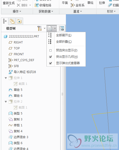

我不小心把层树调不见了怎调回来?  model_tree_start 这个 是YES的。

试试 floating_layer_tree        yes

floating_layer_tree        no

不行,我才应该不是这个。

楼主,三楼是正解,帮你验证过了
