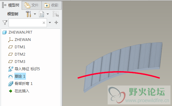

纹理环形折弯失败求助各位大神!
zhewan.zip
505.61 KB, 下载次数: 8
215
335
发表于 2018-12-26 09:07 | 显示全部楼层
这样是不是你想要的?

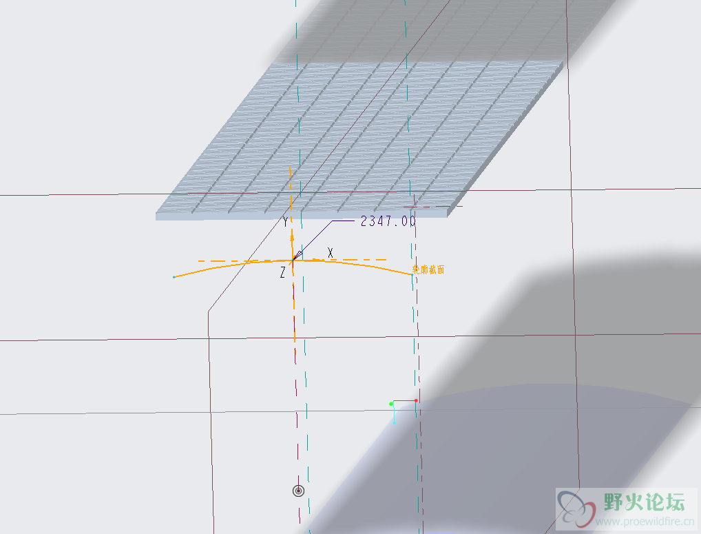

 楼主| 发表于 2018-12-26 09:11 | 显示全部楼层
divi88 发表于 2018-12-26 09:07
这样是不是你想要的?
我用骨架试过可以,,,但是骨架做出来的折弯起点与终点不在一个平行线上
219
285
发表于 2018-12-26 09:16 | 显示全部楼层
可以使用曲面展平命令
 楼主| 发表于 2018-12-26 09:42 | 显示全部楼层
fangzhiwen3 发表于 2018-12-26 09:16
可以使用曲面展平命令
好的我试试
 楼主| 发表于 2018-12-26 10:48 | 显示全部楼层
可以使用曲面展平命令
谢谢大佬  可以!
