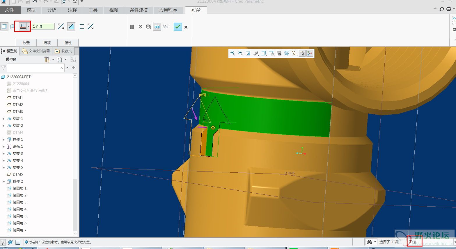

[求助] Creo5.0拉伸到曲面去除材料深度如何操作

发表于 2018-12-25 13:01 | 显示全部楼层
可以选择盲孔指定深度或选择到位置

发表于 2018-12-25 13:04 | 显示全部楼层
箭头的深度你可以先把底下的两个面偏移一个深度值,在拉伸到那个面即可

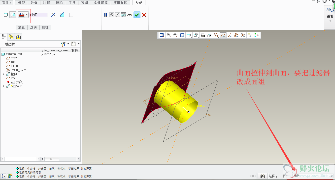

发表于 2018-12-25 13:06 | 显示全部楼层
到“选定项”  然后选择曲面    最后一个  有一横红线的那个
选择曲面:如果是单个直接选择即可,如果是多个面合并的请在右下角过滤成“面组”再选择

 楼主| 发表于 2018-12-25 13:39 | 显示全部楼层
选择曲面:如果是单个直接选择即可,如果 ...
选定项是文件下面的选项吗?

发表于 2018-12-25 13:47 | 显示全部楼层
曲面拉伸到曲面,选择面组

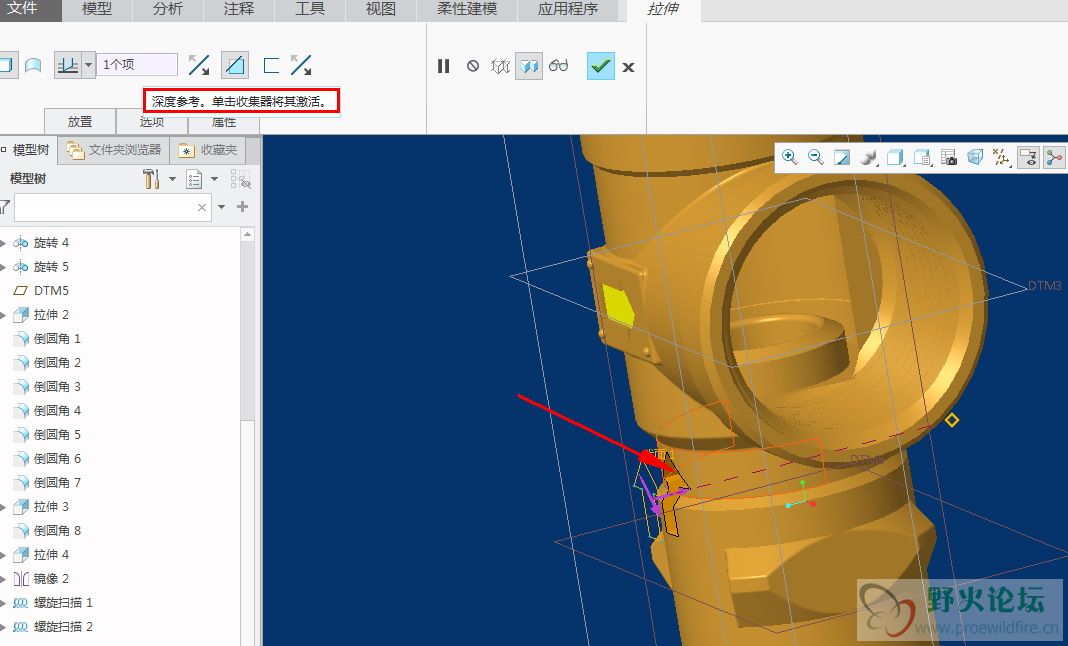

 楼主| 发表于 2018-12-25 15:15 | 显示全部楼层
谢谢,还是选择不了深度,可能是多个曲面没有组成组吧
 楼主| 发表于 2018-12-25 15:31 | 显示全部楼层
panxingrong1121 发表于 2018-12-25 13:47
曲面拉伸到曲面,选择面组
还是没有搞定
1022
78
1464
发表于 2018-12-26 07:26 | 显示全部楼层
